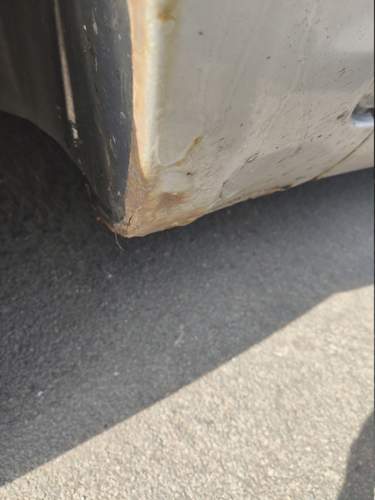

Also mein Focus hat seit längerer Zeit schon Rost am Radlauf und dem Schweller.
Das habe ich vor ca. 4 oder 5 Jahren bei einem Lackierer entrosten lassen und wieder neu lackieren.
Schon nach ca. einem Jahr kam der Rost aber wieder, hab es dann punktuell selbst entrostet und ausgebessert, da ich eigentlich nicht damit gerechnet habe das Auto noch länger zu fahren.
So nach und nach habe ich aber jetzt Dinge an dem Auto erneuert und es würde mittlerweile Sinn machen ihn einfach weiter zu fahren.
Da ich meine Autos aber immer in einem Top Zustand haben möchte und mich der Rost doch massiv stört muss der weg.
Nach genauer Betrachtung ist mir aufgefallen das der LAckierer auch recht schlecht gearbeitet hat.
Teilweise blättert das was er lackiert hat wieder ab und der original Lack kommt wieder zum Vorschein, dann ist das Auto mittlerweile noch stärker verrostet und an Stellen verrostet an denen nichts war bevor der Lackierer mein Auto lackiert (verhunzt) hat.
Jetzt meine Frage, für eine Sachgerechte Reparatur, an wen muss ich mich da wenden?
Wieder an einen Lackierer, oder eher an einen Krosseriebauer der den Rost vernünftig entfernt und neu verzinnt bevor es lackiert wird?
Vll sogar noch einen Unterbodenschutz auftragen der nachher überlackiert wird, wie das z.B. bei VW, Skoda ect. gemacht wird?
Oder ist das ein kampf gegen Windmühlen und dann lieber wenn durchgerostet, den kompletten Kotflügel austauschen lassen und im hinteren Bereich Bleche einschweißen lassen?
Anbei Bilder...

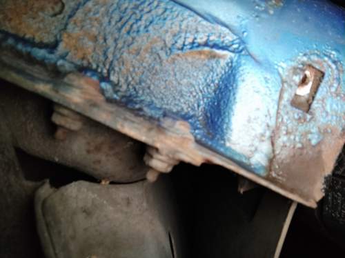

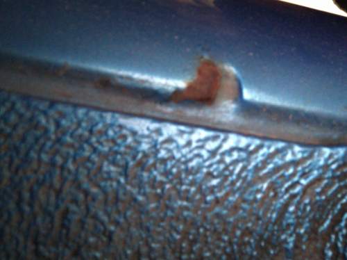

Beim zweiten Bild sollte man das entrosten und ausbessern. Eventuell auch mit einem Lackstift, so groß sieht das nicht aus, eventuell vorher mit einer Rostgrundierung anstreichen.
Die Kotflügel bei Bild1 und Bild3 sind egal, hier würde ich kein Geld investieren, warten bis sie durchgerostet sind und dann wechseln.
Das einzig Problematische ist der Schweller den man auf dem ersten Bild, man müßte den Kotflügel abnehmen und die Stelle entrosten, dort wo es so dunkelbraun ist (in dem Spalt) könnte es durchgerostet sein.
Verzinnen kann man hier nichts, man muss man das sauber entrosten, grundieren und lackieren, wenn nötig noch sauber ein Blech einsetzen.
Wer das machen soll ist schwierig zu beantworten, im ersten Moment brauchst du eine normale Werkstatt die gewissenhaft Arbeitet (das Auto zerlegt, entrostet und bei Bedarf das Blech einschweißt), dann einen Lackierer der das richtig lackiert.

das Problem ist der Übergang zum Schweller, in dem Spalt, wenn es Probleme gibt dann dort
Hallo
Bei meinem alten C Max hatte ich, nach ca.4 Jahren an diesen Stellen die selben Probleme. Es kommt durch kleine Steine, die durch die Reifen genau an diese Stelle geschleudert werden. Ich habe damals den Typ bekommen, dass die kleine Kunststoffecken vom Focus CC dort passen. Ich habe erst alles sauber gemacht, danach Zinkspray und Unterbodenschutz drauf gesprüht. Da meiner Silber war, viel es nicht auf. Ich habe diese Kunststoffecken dran geschraubt und hatte, bis ich ihn nach 9 Jahren verkauft habe keine Probleme mehr. Suche mal in alten Berichten, da wird das beschrieben.

Meiner hatte die gleichen Probleme.
Kotflügel Stellen habe ich abgeschliffen, dann galvanisch verzinkt, und mit Zinkspray lackiert. (bot sich an, da Werksfarbe MoonSilver ist)
Schweller habe ich innen mit Tannox Rostversieglung/Umwandler rausgenebelt, 2 x mit 24 Std. Abstand-Wirkzeit. Dann mit ~80° heißem Seilfett rausgespritzt.
Außen habe ich den Spalt sandgestrahlt, mehrmals mit Tannox geflutet. Dann Zinkgrund und dann mit Spraydose lackiert.
Das Schmodderauffang-Eck habe ich gereinigt und mit mehreren Schichten Seilfett versiegelt. Es sammelt sich immer noch Schmodder an, aber die Feuchtigkeit kommt nicht mehr ans Blech.
Zur Verzinkung: Ich hatte am Kotflügel einen "Streifschuss", etwa 8 cm lang. Den Schaden habe ich damals abgeschliffen, galvanisch verzinkt.....und einfach so gelassen. Diese Verzinkung mit Hausmitteln hat 5 Jahre ohne zu rosten überstanden, wohlbemerkt ohne irgendeinen Lackschutz.
