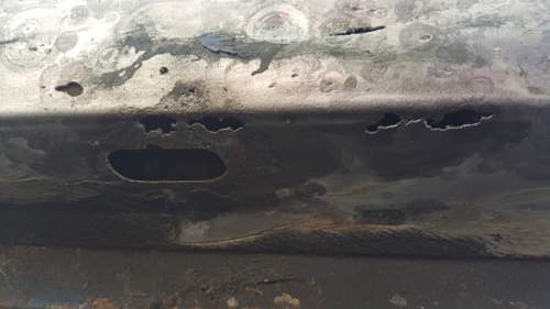

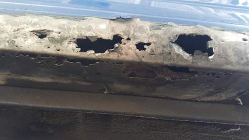

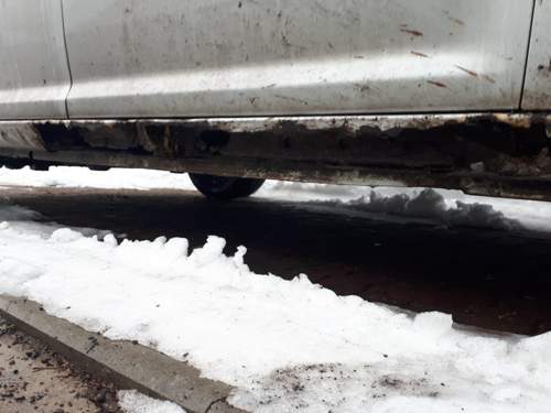

Hallo. Ich habe mir einen Caddy gekauft und überlege mir jetzt was ich mit den Roststellen machen soll. Was würdet ihr machen?
Ich bin zwar handwerklich versiert aber noch nicht im KFZ Bereich. Was ich bereits entdeckt habe waere Abschleifen und Verzinnen. Schweißen kann ich nicht/ist mir zu heikel. 1000€ wuerde ich auch nochmal investieren, aber das reicht wohl nicht, oder?
Danke fuer eure Hilfe

Der Rost an den Blattfedern ist nicht wichtig.
Bei der Karosse kann ich Dir nur wenig Hoffnung machen. So wie das da aussieht wirst Du mit einfachen entrosten nicht lange Freude haben, wenn man es richtig machen will (wird sich wohl nicht lohnen), Anbauteile gegen rostfreie tauschen, an der Karosse den Gammel raustrennen und Bleche einschweißen.
Wie alt ist denn der Caddy ?
TÜV-Relevant sind ja nur tragende Teile (Schweller)
Da wird man wie schon geschrieben, raustrennen und neue Bleche machen müssen.
Wenn du Laie bist, gib das einem Karosseriebauer/Lackierer.
Wird sicher nicht billig.
Viel Spaß bei der Rekonstruktion.
Danke für eure Antworten. So ist das eben, wenn man verliebt in die "Tramper" Variante (mit Bett) sein erstes Auto kauft. Beim nächsten Kauf weiß ich Bescheid. Sollte ich den Schwelleraustausch so schnell wie moeglich angehen, damit der Rost nicht zu stark voranschreitet oder kann ich auf die naechste HU (02/2023) warten?

Leider habe ich auch keine Garage zum Schutz vor Witterung. Gibt es Tipps wie man sein Auto anderweitig schuetzen kann? Plane z.B.?
Ich würde vor dem Winter gar nichts machen.
Owatrol bringt auch nichts mehr.
Bei dem Zustand brauchst Du da auch nicht mehr viel schützen.
Wenn Du den länger als TÜV behalten willst, frage mal bei diversen Werkstätten nach Preisen, evtl. ergibt sich über die Zeit auch etwas bei privat.
Eine Preis Kalkulation könnte aber schwierig werden, da man bei Rost meist das ganze Ausmaß erst sieht wenn man bei der Arbeit ist.
...du kannst m.E. bis zum nächsten Winter warten warten, oder fahren bis 4/2023 :rolleyes: .... Wirklich schlimmer wirds arbeitstechnisch dann auch nicht. Und dann würde ICH versuchen, das Ding mit erträglichem Verlust wieder zu verkaufen..., halt an Jemanden, der es selbst machen will.
Den Arbeitslohn eines Karosserie-Fachmanns + Teile (wenns ernsthaft gut werden soll..) willst du nämlich nicht bezahlen wollen......:(, bzw. lohnt sich das niemals bei dem Baujahr + der Laufleistung....

Sieht nicht schön aus, eher sch... Der Rostfraß ist tief im Blech, da hilft auch kein blank machen mit Flex, bzw Drahtbürste. Auch wenn man es einigermaßen blank bekommt, grundiert, lackiert, es wird immer wieder durchkommen. Wie schon gesagt, rausschneiden, neue Formbleche einschweißen. Aber ein Trost, gibt auch andere Hersteller, wo der Rost sich durchfrißt. Haben 2 Fiat 2009 er Firmenkastenwagen, an mehreren Stellen durchgefault, da ab Werk mit Hohlraumschutz gegeizt wurde. Meinem 09 er Caddy hab ich nach paar Tagen, nach Abholung zusätzlich Hohlraumschutz/Unterbodenschutz gegönnt, bis jetzt keine Rostansätze,
