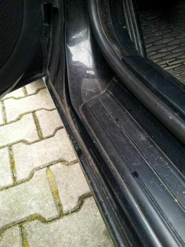

Ich habe ein schon ein wenig gegooglet um zu schauen ob ich noch andere E46er finde mit dem gleichen Problem an der Stelle habe aber nichts gefunden,
anscheind rostet es nur bei mir dort :(,
könnt ihr mir bitte sagen ob man es noch retten kann,
es rostet genau die Stelle am Schweller wo das ganze Regenwasser von der Tür auf den Schweller läuft und dort sich versammelt.
Es sieht aus als ob der Rost drunter geht, bin der Meinung, dass die Reparatur auch dementsprechend kompliziert teuer wird :confused:
Kann einer mir vlt. auch eine gute Karosseriebude empfehlen ?
Bild1 Fahrerseite, Bild2 B.fahrer-Seite

Hallo
Das ist leider eine typische Stelle für Rost beim E46...
Da sammelt sich Staub und Sand unter der Plaste, dann scheuert der Lack auf und es gammelt... :(
Mach mal die Abdeckung ab, erst dann weißt du wie schlimm es ist.
Normalerweise den Rost mit Bürste und Akkuschrauber entfernen. Mit Fertan den restlichen Rost stoppen, grundieren, lackieren und fertig ;)
Themenstarteram 23. März 2016 um 9:47
Der Rost geht aber unterm Blech rüber? Es muss doch fachmännisch behandelt werden oder?!
Ich habe jetzt erst gesehen, daß es ja auch unten die Sicke entlang geht.
Ich würde die ganze Vorarbeit selber machen, also entrosten und mit Rostumwandler behandeln und dann zum Lackierer ;-)
Das entrosten hassen die meistens und schlagen das so richtig auf die Rechnung......
Vermutlich gammelt der Schweller von innen nach außen. Ich denke mit einer blosen "Kosmetik" ist es nicht getan.
Wenn du dir das genau anschauen möchtest, musst du die Kunststoffschürzen abmachen und die Gummiedeckel abnehmen und dann mit einer Kamera in die Schweller reinschaust.

Am besten klippst du die Leisten ab, da kannst dir ein besseres Bild von machen. Vielleicht Fotografieren und nochmal hier posten. Vielleicht hast glück und ist nur Oberflächlich. Wichtig ist dass keine Blasenbildung vorhanden ist, denn dann ist das Teil durch.
Moin! Ich denke auch, dass es von innen nach außen durchdrückt. Wenn man den Rost sieht, ist es zu spät. Bei mir dasselbe Problem, habs dann professionel richten lassen.

Die schwarzen Abdeckungen ausklipsen ? Bei mir rostets aber nur unten an der Sicke. Ich mach mal am Tage noch Bilder wo man es besser sieht. Ehrlich gesagt will ich dafür keine 1xxx€s ausgeben :(

So hier sind die besseren Bilder 1x mit Blitz 1x ohne. Die Leisten unter den Türen vorne sind auch nicht mehr die besten aber die Türen waren da hinter noch gut.

Besorg dir eine Enduskopcamera und dann mal von innen gucken, im hinteren Radlauf ist je ein Stopfen ;-)
Ich denke aber, es wird teuer.....:-(
