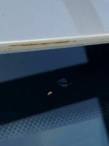

Hallo, ich habe heute das hier entdeckt. Rost zwischen Dachkannte und Scheibe. Ist ein AS von EZ11/18 ich bin fassungslos... Was sagt ihr?

Auf den ersten Blick sieht das nach einem bösen Kratzer aus, den Du Dir eingefangen hast. Wenn der durch den Lack geht, dürfte Rost eine normale Folge sein.
Vielleicht beim Einbau der Scheibe passiert? Bekommt man es wieder hin?
Sieht aus wie mit dem Eisschaber reingekratzt. Ich habe gerade einmal bei meinem kurzen Tiguan nachgeschaut. Das Blech der Fensterfassung steht ca. 2 bis 3 mm über der Scheibenebene. Damit ist es durchaus durch Eiskratzer gefährdet.
Halte mal eine Klinge, Lineal oder Geodreieck auf die Scheibe und schaue nach, ob der Riss im Lack genau in dieser Ebene liegt. Liegt er drunter, würde ich eine Beschädigung im Werk vermuten. Liegt der Riss über der gedachten Linie spricht vieles für eine Beschädigung nach Auslieferung. Es ist zumindest schwer das Gegenteil zu beweisen.

Habe nur angst vor Folgeschäden...

Kaum, die Scheibe wird von einem Roboter eingesetzt - zumindest bei VW in Deutschland. Beim Scheibeneinsetzen von Hand kann es aber auch nicht zu so einem Schadenbild kommen.

Sieht tatsächlich nach einen tiefen Kratzer aus der nach dem lackieren entstanden ist.Ein Lackierfehler schließe ich hier definitiv aus.Hier muss schnell gehandelt werden. Der Kratzer kann durch einen Eiskratzer passiert sein. Eiskratzer sind Gift für Scheiben und Lack.
Eiskratzer kann ich ausschließen, da eine Standheitzung verbaut ist. Habe es mir mit viel Licht und Lupe angesehen, es sind so eine Art Spannungsrisse (Haarrisse) habe noch zwei weitere gefunden nur ohne Rost. Produktionsfehler?
Alles was man hier sagt sind Spekulationen. Hier sollte ein Gutachter hinzugezogen werden.
Spannungsrisse sind auch möglich.

wurde eventuell die Scheibe bereits gewechselt, dann kommt das beim Ausbau schon einmal vor.

Nach einem Kratzer sieht das nicht aus. Ein Kratzer ist normalerweise durchgängig, links sieht man jedoch eine Überlagerung. Wie wenn nochmals leicht versetzt nochmals angesetzt wurde, ziemlich unwahrscheinlich. Was mich verwundert, ich dachte, die Bleche wären galvanisch verzinkt.
Nein, definitiv nicht. Heute ein Termin beim freundlichen, werde berichten! Hoffe nicht, dass es an der Verarbeitungsqualität liegt.....

Jetzt kommt einer vom Werk und wird es begutachten, äußere Einflüsse/Manipulation sind ausgeschlossen. Es sieht nach einem Produktionsfehler aus..... dann sind bestimmt auch andere betroffen.
