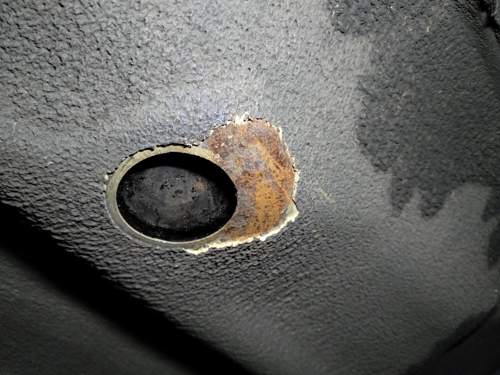

Hallo Rost am Unterboden von meinem Coupe ein Stopfen hat sich schon gelöst anbei ein Foto. Was am besten jetzt machen?

An welcher Stelle ist das genau?
Schau dir auch die vorderen Achaufnahmen ,die Längsträger und die hinteren Federaufnahmen an.
Auch auf Risse im Unterbodenschutz achten. Da das kein Bitumen mehr ist kann das darunter großflächig rosten obwohl nur minimal etwas zu sehen ist.
Das ganze mit einer CSD Scheibe abschleifen. Je nach Tiefe der Rostporen entweder den rostigen Teil mit Owatrolöl tränken und anschließend Brantho Korrux 3in1 drauf oder mit z.B. Oxiblock N oder S einpinseln. Danach EP Grundierung und wieder Unterbodenschutz aufbringen.

Ja hatte die Stelle schon mal mit Rostop behandelt das hat nicht geholfen ich würde die Sache abschleifen so gut es geht und dann weiter behandeln Das coupe wird nur bei trockenem Wetter gefahren im Winter garnicht wäre Fluid Film Asr ja möglich
Hast du das Zeugs auf den Unterbodenschutz gestrichen? Wenn der schon unterwandert ist, bringt das natürlich nichts.
Unterbodenschutz muss soweit weg, bis wieder blankes Metall da ist, dann kannst du anfangen den Rost mechanisch zu entfernen.

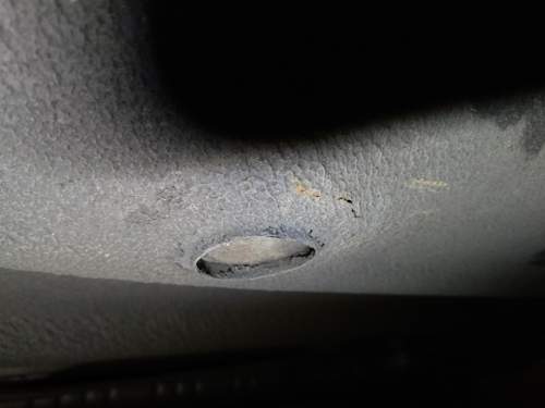

Habe es damals den alten Unterbodenschutz wahrscheinlich nicht weit genug entfernt jetzt habe ich es abgeschliffen bis kein Rost mehr zu sehen war die Stelle ist auf der Beifahrerseite hinter dem Fahrersitz wie das da rosten kann an den beiden Stopfen mir auch ein Rätsel
Womit hast du jetzt den Rost abgeschliffen um ihn zu entfernen?

Mit Schleifpapier und Drahtaufsätzen für den Akkuschrauber CSD Scheibe ist bestellt so sieht es aktuell aus
Das bit den Drahtaufsätzen hatte ich befürchtet, daher die Frage. Wenn du an den vermeintlich blanken Stellen jetzt wieder mit Schleifpapier ran gehst wirst du sehen das da noch Rost ist. Durch die entstehende Wärme beim arbeiten mit der rotierenden Bürste werden die Rostporen geschlossen und es sieht schön blank und rostfrei aus.
Wenn das richtig machen willst muss das kranke Blech raus. Da das aber vermutlich kein Oldtimer werden soll, Chassislack drauf, Unterbodenschutz - vergessen bis Loch drin ist.

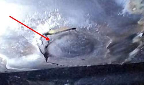

Was seltsam ist, dass das Blech gerissen ist, sieht zumindest auf dem Foto so aus.

Ja so ganz verstehe ich das ja auch nicht es war ein gummistopfen drauf
