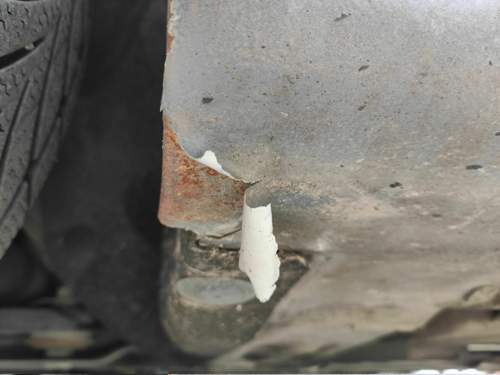

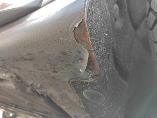

Mein Renault Grand Scenic 3 (gebraucht gekauft) ist jetzt 9 Jahre alt. Ich habe am Unterboden direkt hinter den vorderen Radkästen Lackabplatzungen und Rost gefunden. Wie behandle ich diese Stellen am einfachsten? Die Stelle ist nicht sonderlich sichtbar von außen. Dass der Lack ab ist, ist mir an sich egal. Allerdings macht mir der Rost etwas Sorge – zu Recht? Habe im Laden neulich Rostkonverter gesehen. Benutzt man das für sowas?
Danke im Vorraus for alle Antworten!

Einfach ne CSD Schleifscheibe nehmen. Die hat keine Borsten die dir ins Auge fliegen können und poliert nicht den Rost. Dazu noch einen Super Abtrag an Lack und Rost.
Rostumwandler kann man nehmen um zu sehen wo noch Rost ist in den Poren, dort wird es schwarz. Wer sehr gründlich sein will kann die Poren mit ner Anreißnadel auskratzen und mit einen Glasradieren den Rest rausholen. Dann nochmals Rostumwandler drauf um zu sehen ob man erfolgreich war. Je besser man den Rost entfernt umso höher ist die Erfolgsaussicht auf lange Zeit.
Dann Grundierung, Lack und Steinschlagschutz und nochmals Lack aufbringen. Wenn man mit Unilack arbeitet brauch man kein Klarlack.
Wichtig ist alles Plastik entfernen und großflächig über den Rand hinaus schleifen. Damit man auch wirklich nicht vergessen hat. Aceton und Silikonentfernen bereithalten zum reinigen vom Blech bevor da etwas drauf kommt.
Das 1k Zeug für den Hobbyanwender ist nie so gut wie 2k Zeug vom Profi. Das merkt man besonders an der Grundierung.
Am Ende kann man noch mit transparenten Wachsspray die stelle versiegeln damit gar nicht erst so viel Wasser auf den Lack kommt. Das Regelmäßig erneuern und man sollte ein paar Jahre ruhe haben.
Das beste gegen Rost ist aber immer noch die Flex ;)

wie schon vorher beschrieben den Rost wegmachen ich würde auch mal den Filz abmachen weil sich da gerne Rost bildet, und da mal nachschauen und evtl. behandeln da sonst der Rost weiter an der Innenseite arbeitet.

Das ist doch der Schweller, wenn ich es richtig sehe.
Hol dir zum Grundieren eine 2K EP-Grundierung. Die gibt es auch als Spraydose in 2K.
Vorher, wie erwähnt, sauber entrosten --> CSD-Scheibe.
