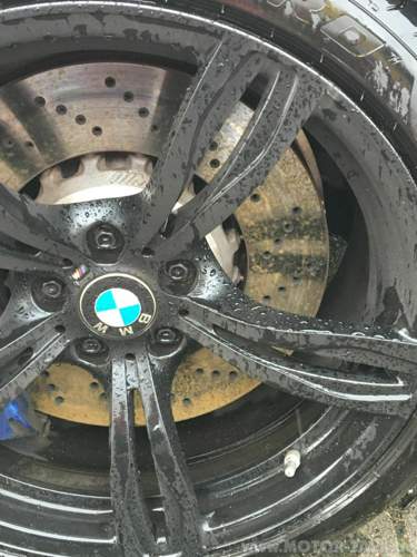

wie oben ja schon steht, habe ich ein Problem mit den Bremsscheiben.
Das Auto ist 3 Monate alt und hat meiner Meinung mehr als Flugrost auf den Scheiben.
Auto wird Tgl bewegt,außer
vor einer Woche stand er mal für 2 Wochen.
Meine Frage wie bekomme ich den Rost weg ,oder meint ihr mal beim Händler vorbei schauen?
Danke euch

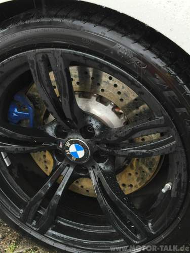

Das ist eine alter 5er Krankheit. Steht das Auto zu lange, kannst es auch nicht mehr rausbremsen. Die Bremsen werden dann immer rubbeln. Bei dir sieht es aber noch nie sooo wild aus, was irritiert sind die schwarzen Macken in der Scheibe (Bild2). Die gehen sonst nicht mehr weg.

Wenn die Scheiben durch Standzeit nicht ok sind, ist das klar ein Mangel.
Probiert halt, sie freizubremsen - kann funktionieren. Bis zur ABS-Grenze halte ich aber nicht für notwendig. Ein paar mal hintereinander kräftig von 100 heftig auf 10, wieder beschleunigen, dass sie nicht ganz kalt werden und das Spiel von vorne.
Ansonsten greift die Gewährleistung und der Händler muss Dir neue Scheiben (Beläge!!!) spendieren.
Ja, freibremsen kann funktionieren. Guck dir die Scheiben an. Ist es nur leichter Flugrost (braun) geht der meistens weg.
Hat sich der Rost so tief reingefressen, dass du schwarzen Macken hast, dann bringst die auf 100.000km nicht mehr raus.
PS: Schwierig wirds bei Bremsen mit Händlergarantie. Bremsen sind Verschleißteile (keine Garantie) und man wird dir immer unterstellen, du hast falsch gebremst, bist durch zuviel Wasser gefahren oder was weis ich. Eigentlich muss man das sofort nach Kauf bemängeln oder wenn man gerade erst vom Hof fährt, sonst wirds schwierig.

Ja, probiers. Wenn es nichts hilft und sonst kein Rost mehr auf den Scheiben ist, gibt es als zweite Option neue Bremsbeläge probieren, als 3. Option noch die verzogenen Bremsscheiben. Auch das gibts beim 5er öfter.
