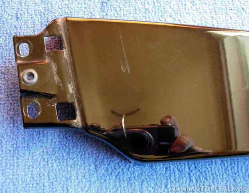

Themenstarteram 18. März 2010 um 11:29
bei meinem Audi A6f Baujahr 2005 hat sich an der B-Säule aussen eine Roststelle gebildet, da die obere Türleiste an der B-Säule scheuert. Laut dem :) liegt es daran, dass die Leiste der Türe etwas krumm ist. Auf der Beifahrerseite ist es ähnlich (Lack scheuert dort ab) hier ist aber noch kein Rost zu sehen.
Gemäß Kostenvoranschlag der Audi-Werkstatt beläuft sich der Schaden auf ca. Euro 800,-!!!
Türverkleidung ausbauen, Türleiste ersetzen, B-Säulen Verkleidung ausbauen, lackieren, etc.
Wer von Euch hat noch eine Roststelle an der B-Säule oder Scheuerstellen am Lack der B-Säule?

...ist aber nur eine geschraubte Blende und nicht die B-Säule(Karosserie) was da angeschabt ist...:confused:
Abdeckung ab,2 Schrauben ausgedreht,Blende kann abgenommen werden,dürfte sicher keine 800 E. kosten:confused:
Schau mal in meinen Beiträgen nach. Genau die selben Stellen.
Anbei noch ein Bild
diese Blenden an der B Säule sind mit 2 Schrauben zu lösen und kosten neu das Stück ca. 40€.
Für 80€ bekommt man also 2 neue Blenden, fertig. Abgesehen davon ist das kein "Rostproblem". Die Dinger sind aus Alu, die blanken Stellen stören höchstens die Optik.

die Leisten zwischendruch immer mal wieder mit nem feuchten Tuch abwischen und etwas dagegendrücken, dann hält sich das in Grenzen... Ansonsten kann ich MoparMan nur zustimmen. Die Blende kostet 28€ + MwSt.
Ich habe diese Blende mit Carbonfolie beklebt. Ist ein individueller Look und die Abnutzung hält sich auch wird auch verzögert...
