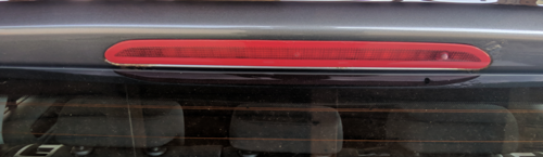

Gestern beim Einkaufen ist mir aufgefallen, dass rund um das dritte Bremslicht in der Heckklappe der Rost blüht.

Bild wäre nett.
Hatte bei meinem 6er auch Rostblüten um die 3. Bremsleuchte.
Laut Werkstatt, eine bekannte Stelle bei VW.
Der ,,Schaden'' wurde zu 100% von VW übernommen. Dabei hatte ich noch nicht einmal ein lückenloses Scheckheft. ;)
Also keine Sorge - das bekommst du im Rahmen der Rostgarantie gemacht. Bei einem 2010er Baujahr erst recht. :)

Ich habe das Problem relativ einfach selbst gelöst, Rückleuchten ausgebaut und wieder eingebaut fertig.
Nach dem wieder einbau stimmten dann die Spaltmaße wieder.
Die Rücklichter sind wohl ab Werk nicht korrekt eingebaut worden.
Die Schraube womit die Rückleuchten gehalten wird war sehr fest angezogen.
Das Rost Problem ist natürlich noch da.

Hab dasselbe wie der TE. Sieben Jahre hab ich das nicht bemerkt. :eek:
Erst als durch die auf die Heckleuchten schlagende Klappe Rost auftrat hab ich es gesehen. Die Heckleuchten sind einfach nicht richtig in die Führungen gesteckt worden. Dadurch stehen sie schräg. Ist in 5 Minuten repariert. Allerdings muß ich noch den Rostschaden entfernen und lackieren.
Irgendein Drecksmonteur in Wolfsburg hatte da einen schlechten Tag. So was sollte eigentlich bei der Qualitätskontrolle auffallen!
