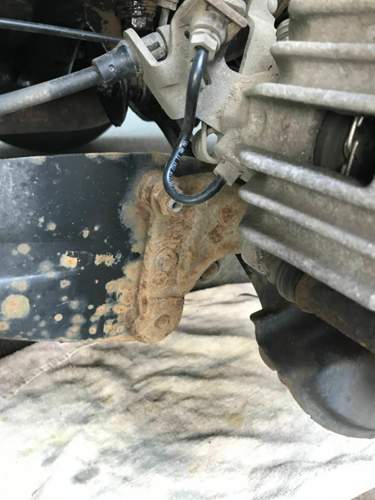

Hi zusammen,
ich habe mir mal die Hinterachse angesehen und bin auf ziemlich viel Rost gestoßen. Der TÜV-Prüfer hat auch gesagt, dass man das mal im Auge behalten sollte.
Ich habe jetzt schon 2-3 Themen von 2011 und 2015 gefunden, wo über Rost an der Hinterachse berichtet wird. Meistens war es da aufgrund des Fahrzeugalters noch nicht so schlimm.
Was sagt ihr dazu? Muss/kann man hier was tun?

Die Fahrwerksteile sind nicht wirklich geschützt. Vor allem bei Salz im Winter rosten die schnell. Auch mit den Schrauben kann es zu Problemen kommen, wenn die stark rosten.
Je nach Haltedauer kommts da früher oder später zu Problemen. Ich habe meinen ganzen Unterboden konservieren lassen nach Auslieferung (250 Euro damals mit tranparentem Wachs im Zweischichtverfahren in einem Fachbetrieb in München). Ab und zu bessere ich hier und da nach. Mein Unterboden und Achsteile (Querlenker, Federn, Bremsleitungen, Unterboden, Auspuffhalterungen etc) sehen nahezu aus wie neu dadurch nach 8 Jahren und 150tkm. Und ich komme aus Bayern und fahre viele Salzstrassen.
Ich denke, die Investition lohnt sich für Leute, die Ihr Auto planen >8 Jahre zu halten.
Ab und zu bessere ich hier und da mal nach mit "UBS240".
Hol dir da 3 Dosen und sprüh es halt mit UnterbodenWACHS ein. Man muss nur aufpassen, dass man es nicht auf die Bremsscheiben bekommt. Und vorher mit einer Drahtbürste sauber machen. Viel mehr kannst jetzt nicht mehr machen.

Ich finde schön siehts jetzt nicht aus, aber davon kritisch zu sein, ist es auch noch weit entfernt. Vor allem an solchen massiven Teilen, wo es von außen rostet.
Wenn du noch vor hast den Golf sehr lange zu behalten oder du deinem Nachfolger was Gutes tun willst, ist der Konservierungsvorschlag von xavair auf jeden Fall sinnvoll, um zumindest weiteres Fortschreiten zu mindern.
Danke für die Tipps, ich werde das Mal mit UBS240 versiegeln und hoffen, dass es dann noch etwas länger hält. Der Wagen hat erst um die 80tkm bei BJ 2010. Ich nehme an, dass mir da mit der Drahtbürste recht viel Rost entgegenkommen wird. An einigen Teilen "blättert" ja schon so eine ganze Schicht ab.
Arbeitet man bei sowas auch mit Rostumwandler oder ist das ungeeignet?

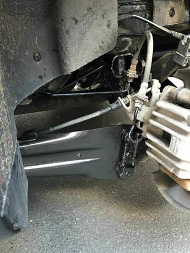

Nachdem ich jetzt per Grube den Unterboden entrostet und zwei mal behandelt habe, kommen nun alle Radkästen nacheinander dran. Bald die dritte Dose fluid Film hinter die Verkleidungen gesprüht. :(
Jetzt muss ich nur noch feststellen wo diese Rostbrocken herkommen die meine Frau beim Rückwärtsfahren im Meter Abstand verteilt hat.
Wie hast du die Achsteile entrostet? Man kommt ja schlecht ran mit den ganzen Ecken und Kanten.
Fluidfilm hält halt nicht lange. Muss man immer nachsprühen.

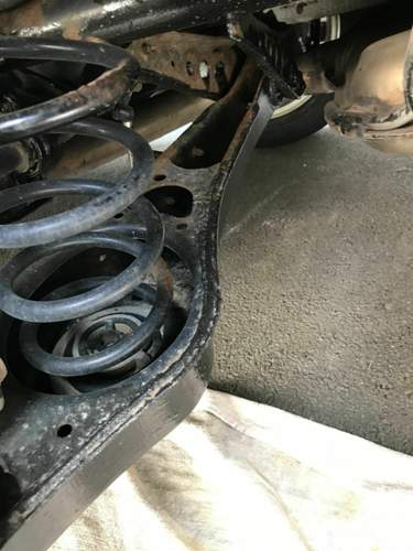

Handbürste, Maschine mit Bürstenausatz, dann hatte ich die Wahl zwischen fertan oder Presto als Konverter mit abschließendem ubs. Jedoch ist das beim Golf echt so verwinkelt das ich mal unkonventionell und auch wenn ich weiß das es nicht dafür gedacht ist, es mit Hammerite Hammerschlag Schwarz und verschieden langen Pinseln aufgetragen habe. Anschließende trocknungsbeschleunigung per Heißluftföhn.
Dies bindet sehr gut und hat eine entsprechende Stärke nach dem zweiten Anstrich. Nachdem heute mein neuer Wagenheber kam, hab ich erstmal hinten rechts angefangen den Radkasten zu zerlegen und konnte so etwas besser an die achsteile kommen.
Ob es hält, sehen wir dann in ein zwei Jahren. Nach dem Kauf hatte ich mir mal genauer den Rost an der ASäule angeschaut und konnte dann erstmal auf 8x5cm den unterwanderten Lack abkratzen und eine Woche lang mit Presto behandeln. VW würde ja gnädigerweise Hier anteilig Kulanz gewähren, aber aus Erfahrung der letzten zwei Audis, hat es genau da wo die ausgebessert haben immer wieder angefangen...

Hinter den Radkastenverkleidungen sollte das ein paar Tage halten. Der Dreck der letzten 7-8 Jahre war zumindest Staub trocken da hinter trotz waschbox.
