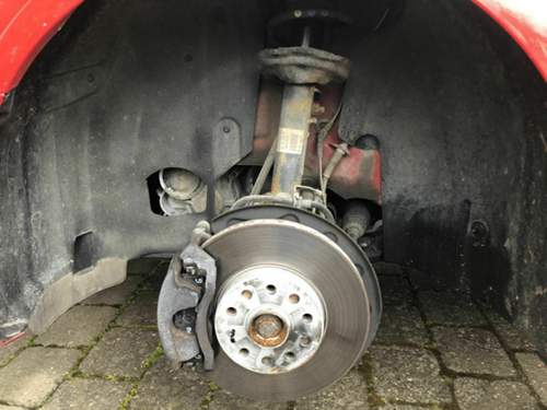

Habt Ihr hinter dem Felgen auch so viel Rost? Kann man da etwas auf
Garantie machen! Was meint Ihr? Oder wie behandeln.... ??

Das hat früher oder später jedes Auto. Garantie greift dort nicht, da es in kürzester Zeit wieder da ist. Das wird noch um einiges schlimmer werden.
Ich hatte das bislang bei jedem Auto (A4 B5, Scirocco) und glaube, dass man da nichts machen kann, da es ein oberflächlicher, optischer Makel ist.
Wenn der S3 geliefert wird und der erste Reifenwechsel im Oktober 2015 ansteht, überlege ich mir, diese Stelle zur Vorsorge mit silbernem Hammerit zu lackieren.
Erstaunlicherweise konnte ich bei meiner S3 Limo noch keinen Rost an dieser Stelle finden. Fahre das Auto jetzt seit 04/2014.
Muss aber dazu sagen, dass ich darauf achte, dass er auch im Winter sauber ist, wenn es das Wetter zu lässt und er nachts zu 95% in der Tiefgarage und tagsüber zu 80% zumindest überdacht steht.
Bremsscheiben aus Baustahl, die VAG ab Werk verbaut. Kommt bei mir jetzt im Winter auch leider zum Vorschein. Im Frühjahr werden die Aufnahmen mit schwarz mattem Bremssattellack von Foliatec angepinselt, liegt schon bereit.

Die Rede ist hier immer von der Radnabe. Es ist aber nicht die Radnabe, sondern Teil der über die Radnabe gelegten Bremsscheibe was hier im Bild mit Rost befallen ist.
Und die Bremsscheibe wird schon sehr heiß.
Aber dass selbst die abgeleitete Wärme auf diesen "Bremsscheibentopf" noch genügt Hammerit verbrennen zu lassen, damit hab ich nicht gerechnet.

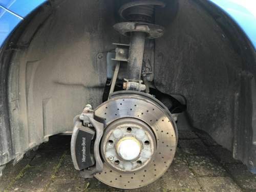

Also es gibt Fzg Hersteller die haben das an der Stelle besser gelöst. Zum Beispiel an der E-Klasse von meinen Eltern ist auch nach Jahren noch kein Krümmel Rost an der Radnabe/ Achsstummel zu sehen.

Die Bezeichnung Bremsscheibentopf trifft es am ehesten, hat nichts mit Achsstummel etc. zu tun.
Und hat auch rein gar nichts mit Temperaturen vom Auspuff zu tun, sondern einfach nur von den verwendeten Materialien bei den Scheiben. So werden in dem beschriebenen Fall vom Benz einfach höherwertigere Stähle/Legierungen zum Einsatz kommen...
Auch Wetterlage in verschiedenen Regionen, Straßenschmutz oder die Verwendung von Felgenrenigern hat großen Einfluss auf die Rostbildung. Meine Scheiben sehen an der Stelle selbst nach 36.000 km noch relativ rostfrei aus.
