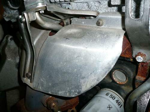

ich hab mir einen Gebrauchtwagen gekauft (Vectra C Caravan 1.9cdti 150ps, Bj 12/2005, 40.000km jetzt) und nicht in den Motorraum geschaut. Als ich dies nachholte der Schock - alles verrostet.
Habe das Auto 350km von meinem Wohnort entfernt gekauft (aber auch bei einem Opelhändler, also kein Hinterhof...) weils eben ein gutes Angebot war. Doch dieser lässt mich nun in der Luft hängen, der Werkstattleiter hätte mich schon vor 2 Wochen zurückrufen sollen wegen dem ganzen Rost und was wir da machen. Ich möcht eigentlich nur wissen, ob ich mir Sorgen machen muss, dass die mit 1300bar belasteteen Hochdruckleitungen mir bald um die Ohren fliegen oder ob das nur Flugrost ist. Dass beim Gebrauchtwagen nicht alles perfekt ist, ist klar, aber diese Sache sieht für mich als Laien schon irgendwie besorgniserregend aus.

das ist nur Flugrost. Die Dinger sind ja recht dick, da rostet auch nix durch. Wenn mal was getauscht werden muss, am besten vorher mit Rostlöser einsprühen, Schraubverbindungen könnten schwergängig sein.
Bei diesen Bildern stellt sich für mich die Frage, ob die 40.000km stimmen. So was habe ich noch nicht gesehen.
3 1/5 überstandene Winter und ein Leben als Standuhr ohne Pflege ........ dann sieht der Motor eben so aus!
(Ursächlich ist der Salznebel beim Fahren im Winter ......)
Ist aber kein großes Problem denn im Moment hat sich nur die galvanische Verzinkung aufgelöst. Durchrosten tut es dennoch nicht so schnell ...... für Panikattacken ist es noch zu früh. :D
Mann kann das ganze mal mit Kaltreiniger und nen Wasserschlauch säubern. ( BITTE KEINEN HOCHDRUCKREINIGER BENUTZEN !!!)
Nach dem Trocknen die rostigen Stellen mit Rostwandler bestreichen und anschließend den Motor mit Motorschutzlack versehen.
Wenn das rein optische Problem nicht stört, macht man eben garnichts. :D

Da ist der Vorbesitzer wohl auf der winterlichen Autobahn stundenlang in der Salzgischtfahne eines LKW gefahren. :eek: Sieht schon verdammt fies vergammelt aus und mich würde es auch stören. So sahen nicht mal meine ersten, alten Autos nach ein paar Wintereinsätzen aus.
Ist halt keine Augenweide, aber passieren tut da nichts.
Wenn man es am Weitergammeln hindern möchte einfach reinigen, wie schon weiter oben empfohlen, und dann, nachdem es wieder trocken ist, satt mit WD40 oder Ähnlichem einsprühen. Wenn man das gleich von Anfang an nach jedem Winter macht bleiben einem solche Bilder erspart.

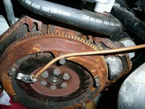

Meiner sieht auch so aus, wobei ein ticken schlimmer, ich mache gleich ma nen foto :D
Dann erschreckt ihr alle :D
Ich werde mich mal morgen dem Flugrost widmen und den rost mal wegbürsten mit rostlöser und dann versiegel ich es mal ne :D
oh jeh her! da hats dich ja noch schlimmer erwischt wie mich.
ich denk mal ich werd so vorgehen (wenns "opa" auch noch absegnet, er is halt einfach einer der gurus hier):
1. formula 1 motorreiniger (von der fertan-webseite) aufsprühen
2. fertan ansich auftragen (glaube daddy hat noch ein kompressor, dann hol ich ne passende pistole und schraub die fertan-dose (bzw plastikbehältnis) rein und sprüh los. und wenns kein kompressor gibt wohl mit irgend einem neuen pinsel
3. so gut es geht trocknen
4. sonax motorschutzlack (weil bei diesem in der produktbeschreibung dabei steht, dass es auch allen gummiteilen / plastikteilen etc im motorraum nichts ausmacht)
blöd wirds nur den motorblock von unten auch zu bearbeiten....aber naja die hochdruckleitungen + rail + schraubverbindungen sind mir das wichtigste.
das fertan soll wohl 24-48h einwirken. weis momentan noch net, ob ich während der zeit den motor überhaupt anmachen darf (wer weis ob hitzeentwicklung die chem. reaktion in irgend einer art und weise verändert)

Frische Bilder nach 4 3/4 Jahren und 78.600 km.
Alles andere ist NICHT normal! :D
