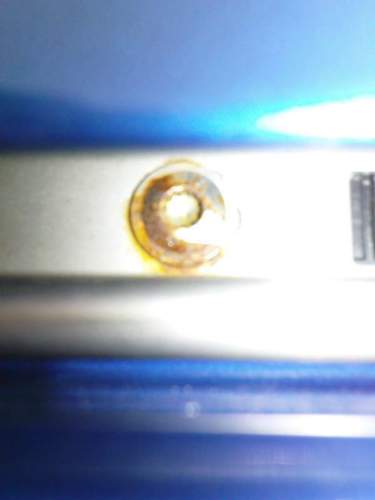

Habe eine kleine Roststelle an meiner Schiebetüre,unterhalb der Kromschiene.
VW ist das aber schon bekannt und wird auch alles sofort gemacht.Schuld sind die Schrauben der Schiene.
Leiste ausbauen
Rost enzfernen
Teflon Unterlagen drunter
Neue Edelstahlschrauben
Dauer zwie Tage
Da ich bisher noch keinerlei Bilder gesehen habe, welche demonstrieren wie einfach man die lackierten Abdeckungen der Schiene entfernt, folgt hier die Anleitung.
Bild1: Bei geöffneter Schiebetür die beiden Befestigungsschrauben der Schiene mit Vielzahn M4 lösen.
danach
Bild2: Die Abdeckung mit einem leichten Ruck in Fahrtrichtung entriegeln und abnehmen.
Beim Anbringen darauf achten, dass das hintere Ende zuerst in den letzten der
3 Aufnahmepunkte eingefädelt wird.
Bild3: Zeigt eine typische rostige Schraube. Unterlage drunter und neue Schraube rein. Fertig.

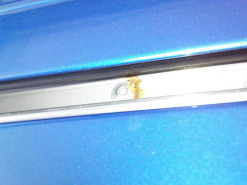

Rostige Schrauben an der Schiebetürschiene
Hierzu gibt es eine Anweisung vom Freundlichen:
Schraube raus, reinigen, Zinkplättchen drunter, Schraube wieder rein.
Kann man auch selbst machen.
Die Anleitung wie einfach man die lackierten Abdeckungen der Schiene entfernt:
danach
Bild 2: Die Abdeckung mit einem leichten Ruck in Fahrtrichtung entriegeln und abnehmen.
Bild 3: Zeigt eine typische rostige Schraube. Unterlage drunter und neue Schraube rein. Fertig.
Update 18.03.2016:
Bild 4 und 5: am Caddy 4 ist es auch noch Stand der Dinge.

Bild von der Roststelle
Nabend Leute,
Rookus hat mir gerade an meine private e-Mail ein Bild von der Roststelle gemailt...
Leider ist das Bild (siehe Anhang) etwas unscharf geworden! Ich habe ihn gebeten noch mal ein zweites Bild zu schießen (wenn möglich)!
Man kann aber die Stelle gut "erahnen"...
Habe natürlich sofort meine Schienen kontrolliert
Ergebnis: Nur Dreck, keine Korrosion (Rost)!
Gruß Torsten

Bin grade nochmal draußen um den Maxi geschlichen
und habe erschüttert festgestellt, dass es an der
hinteren Schiene der Schiebetür Gammel gibt.
( MJ 2009, 5000 km gelaufen, habes Jahr alt! )
Ich habe da ja keine Blende davor,
aber vielleicht guckt Ihr mal von unten in die Schiene.?
Zumindest die neueren.
Würd´ich mal drauf achten.
Ich bin jetzt völlig verstört, das kann´s ja nicht sein.?...
Gruß Ulf
@ Ulf : Da gabs mal was mit geänderten Unterlegscheiben bei älteren Caddy´s.
mfg Sven
