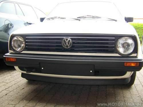

Hallo
Mein Golf BJ 1990 den ich vor 7 Jahren gekauft habe mit nur 41tkm hat leider eine Roststelle im Dom hinten rechts scheinbar nichts ungewöhnliches
Er stand nun seit 7 Jahren in einer beheitzten Garage so das es nicht schlimmer geworden ist
Im Kofferaum ist noch nichts zu sehen alle verkleidungen habe ich weg gebaut um den Tank ist nichts weder vorne noch hinten alles sauber gemacht
Das ist die einzige Stelle ich habe alles auseinader gehabt und über all nach gesehen auch mit einem Endoskope
Das Tankeinfühlrohr habe ich auch los geschraubt und etwas weg gezogen dahinter ist auch alles ok
Kann man das vom Radkasten aus reparieren selbst wen da geschweißt werden muss ?Geht das ohne die Seitenwand raus zu flexen ? Vom Kofferaum kommt man ja auch ran
Der Linke Dom ist ok kein Rost
Ich lasse es einen Karosserie Fahcbetrieb machen kosten sind mir da egal
Habe ein paar Fotos angehängt damit ihr sehen könnt das der Zustand sonst hervorragend ist ein verschrotten kommt nicht in frage
Gruß Sven

Ich habe bei meinem Golf 2 Baujahr 1988 und 255 tkm vor einigen Monaten alle Stossdämpfer, Federteller und Domlager erneuert. Eine rostige Stelle wie auf dem ersten Foto hatte meiner auch. Ich habe den Rost mit Bohrmaschine und Drahtbürstenaufsatz weggeschliffen und den Bereich versiegelt. Es sieht so erstmal gut aus. Die Frage ist, ob es versteckten Rost in den Ritzen gibt, der sich weiter ausbreiteten könnte. Zum Schutz habe ich FluidFilm mittels Sonde in die Zwischenräume gesprüht (für den Zugang die rechte Heckleuchte abschrauben).
Weitere kritische Stellen in dem Bereich sind:
Rost um und über dem oberen Federteller (sieht man erst, wenn der Stossdämpfer ausgebaut ist)
Rost von innen rund um den Tankdeckel
Vorsorge, also mindestens jährlich Dreck im Radkasten beseitigen und auf Rost kontrollieren, ist absolut sinnvoll. Schweißen wäre aufwendig und teuer.

Hat die Stelle schon einmal jemand repariert also ein Blech eingesetzt ohne den Radkasten weg zu schneiden ?
Raustrennen sollte mit einem Dremel gehen und irgend wie muss man doch da ran kommen zum schweißen ?
20181007-144106-2830594061619564803
@W140 420 schrieb am 7. Oktober 2018 um 18:32:26 Uhr:
Das Bild ist nicht von mir nicht das jemand denkt ich habe den Dom rausgerissen
Wie ist da eure meinung hat das vielleicht jemand schon hinter sich ?
Das Bild ist von mir. Daher: Ja.
Das Teil auf dem Bild ist übrigens das Ersatzteil (das mir ein User freundlicherweise überlassen hat). Bei meinem Golf hat der rechte Radkasten nämlich schon in den Kofferraum entlüftet.
Ich würde das erstmal mit entsprechendem Werkzeug freilegen (vorher Tank ausbauen) und schauen, ob der Rost wirklich so stark in die Struktur geht, dass man da schweißen muss. Ansonsten würde ich ein bisschen schleifen, ein bisschen Chemie einsetzen und wieder versiegeln. Möglichst etwas Karosseriedichtmasse auf die Kante modellieren, dass die Kante nicht sofort wieder frei liegt, wenn der erste Dreck geflogen kommt.

Meine Idee war nun Tank raus Dämpfer raus und sauber machen und Sandstrahlen und dan weiter sehen
Klingt nach 'nem Plan. Der Rost scheint ja erstmal nur an der Kante vom Inneradhaus zu sein. Wenn das sich nicht zieht bis zu den Schweißpunkten vom Dom, würde ich versuchen die Baustelle klein zu halten und ohne schweißen auszukommen.
Ja ich denke so mache ich das habe das nun heute abend noch weiter sauber gemacht so weit es in der Garage geht
Scheint noch nicht so schlimm zu sein nur wird es ein wenig zwischen die Bleche gezogen sein
Zumindest in der linken Ecke
Ich fange im Januar oder Februar damit an dan habe ich zeit und nehme ihn mit in meine Firma und mach das auf meiner Bühne
dan werden auch alle verschleiß Teile gwechselt und dan geht es zum Tüv danach wird er zugelassen von 4-10 bis er das H-Kenzeichen bekommen kann
