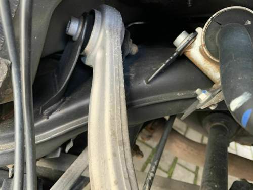

Also da der 207 ja eigentlich eine c klasse ist habe ich mir meine ha jetzt auch mal angeschaut. Bis auf eine stelle scheint es normal auszusehen. Ich habe die Woche eh einen Termin bei MB und weise dann mal darauf hin und berichte dann mal. Fahrzeug ist ein a207 bj 12/2012

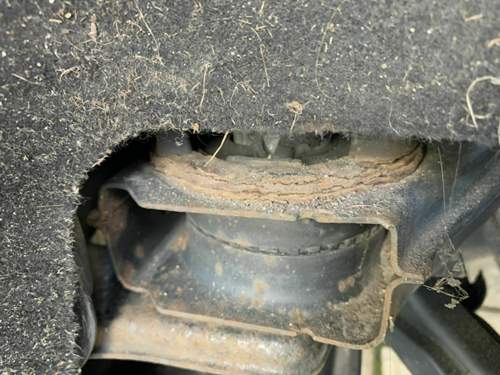

ich habe bei meinem a 207 bj 2010 im frühjahr eine neue achse bekommen, auf kulanz
Bin auch betroffen:
C207, Bj.: 2011; 60.000 km; ganzjährig Garage
Bei einem Werkstattaufenthalt hat der Freundliche :D festgestellt, dass meine Hinterachse durchgerostet ist.
Wurde auf Kulanz gewechselt. Dabei auch intensiv Korrosionsschutz aufgetragen.

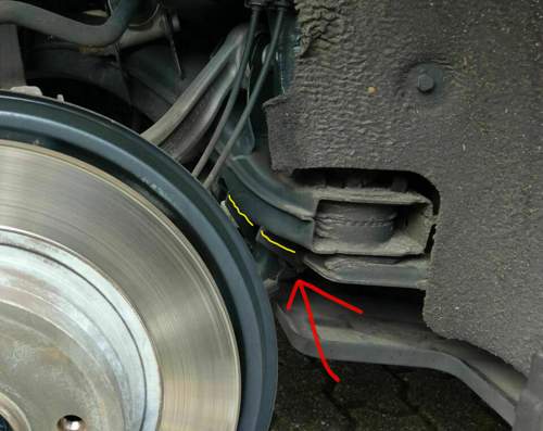

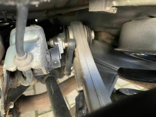

Hat jemand mal ein Foto, wo das genau durchrostet? Hab meinen noch nicht lange und wollte mir das vorsichtshalber mal ansehen.
Schau dir die ^^ am 14. Feb. von mir verlinkten Bilder an
Schadensbilder findet man in den einschlägigen Threads im 204/212er Bereich
