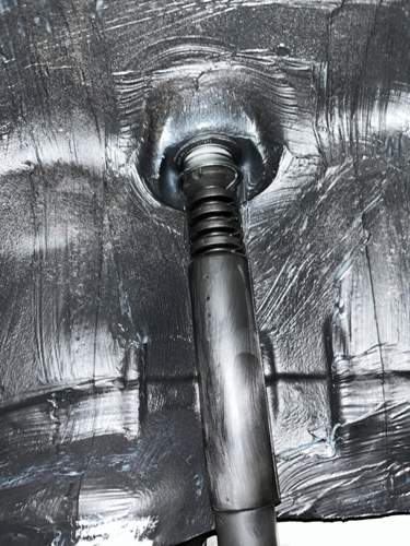

Hier der Up meiner Mutter, Laternenparker 135k, Bj 2013
Motorträger sieht ähnlich aus, mache demnächst Bremsflüssigkeit und haue da mal Fluidfilm drauf.
Neuteil rentiert sich nicht, daher werde ich in den kommenden 2 Jahren mal nach einer guten gebrauchten schauen, und diese pulvern lassen.

Kann die Ungeeignetheit von dem Hammerite Zeug leider nur bestätigen. Das wird im Autobetrieb leider immer unterwandert und hält die Feuchtigkeit statt sie zu verdrängen.
Lieber was rein, was dauerhaft kriecht wie z.B. Fluid Film ASR und an den spritzwasserbelasteten Stellen einen U-Schutz drüber, der auch auf einem dünnen Film FF hält. Muss nicht zwingend das teure Permafilm sein.
Selbst die berüchtigte Bitumenpampe wirkt gut, wenn man sie mit FF mischt, dass sie geschmeidig bleibt und nicht mehr unterwandert wird.
Nicht die inneren Bereiche der Achse vergessen. Außerhalb des Spitzbereiches in den Hohlräumen helfen FF oder Fett auch alleine.
