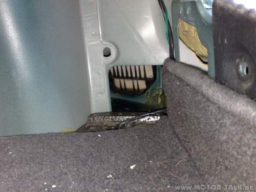

Guten Tag Allerseits!
Habe mir vor einer Woche nen Fofo Bauj. 2002 gekauft und bin bis jetzt recht zufrieden.
Doch als ich mal aus Neugierde unters Reserverad schauen wollte entdeckte ich, das sich dort Wasser angesammelt hat und dass dort alles voller Rost ist, der das Metall schon stark angegriffen hat.
Nun stell ich mir die Frage wo das Wasser reingekommen sein kann. Die einzige Stelle die ich vermute ist diese kleine Gummiabdeckung mit einem winzigen Loch drin. (siehe Bild)
Ist die Abdichtungsmasse (Bild) vom Werk aus draufgeschmiert worden oder nachträglich? Wenn nachträglich, könnte dort auch ein kleines Leck sein, denn an dieser Stelle war es auch ein wenig nass. (Wasser kann auch dahin gelaufen sein)
Wie gehe ich nun mein Problem am besten an?
Rost mit Drahtbürste entfernen und einfach Zinkspray drübersprühen und fertig oder wie würdet ihr es machen?
Habe in diesem Bereich keine große Erfahrung aber handwerklisches Geschick ;)
Würde mich über hilfreiche Antworten freuen.

...na herzlichen glühstrumpf...das gammelt ja schon eine weile.
solltest alles lose entfernen, rostumwandler draufgeben und dann mit rostschutzgrundierung odgl. abdecken. schau auch an den unterboden...wenn der rost schon durchs loch nach aussen vorgedrungen ist, haste unterm unterbodenschutz ein verstecktes rostnest...wär ja auch nicht so schön.
dann gleiche behandlung wie drinnen, aber auch neuen unterbodenschutz aufbringen.
das wasser hat vermutlich über die rüchlichtbefestigungen/kabeldurchführungen den weg ins innere gefunden (ist es überhaupt ein schrägheck?). ansonsten kommen auch noch die entlüftungsklappen in frage, durch jene scheints bei meinem ab und zu mal reinzusauen...
PS: der fahrzeugsteckbrief bringt nichts, wenn du ihn nicht ausfüllst...
zudem schauts so aus, als hätte dort schonmal jemand Unterbodenschutz o.ä. drübergesprüht. Bei meinem ist der Bereich jedenfalls nur (grau/weiß) grundiert...
Gruß Philipp
andersrum wird ein schuh draus...wagenfarbe ist dort angesagt...;)
da haben bei meinem schon die Sparmaßnamen gegriffen...Ist ja bei den Kotflügelinnenseiten nicht anders. Das Schwarz auf dem Foto sieht jedenfalls merkwürdig/nicht original aus - zumal der Schaumstoff gleich mit eingesprüht wurde.
Gruß Philipp
ja schon eigenartig, der Schaumstoff ist bei mir nicht mitlackiert
die Abdichtmasse ist aber normal und dient der Dämmung

Diese Abdichtungsmasse meinte ich. (Bild)

Woher kann das wasser denn nun kommen? An den Lampen und Kabeldurchführungen ist alles trocken nur halt in der Mulde vom reserverad ist alles nass gewesen...
Danke für die hilfreichen Antworten :)
der tank ist unter der rücksitzbank, also weiter vorn.

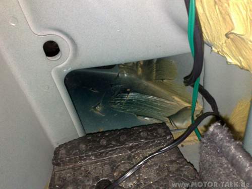

zwecks herkunft des wassers empfehle ich dir die seitenverkleidungen auszubauen, um dann bei regen sofort nach laufspuren zu schauen.
in der seitenwand sind hinter dem stossfänger entlüftungsklappen...die solltest du auch beobachten.
wenn das wasser an der stelle ausm ersten bild steht, solltest du die lüftungsklappen, siehe zweites bild, mal anschauen.

auf den letzten Bildern sieht man doch deutlich, dass dort schonmal nachgearbeitet wurde. Die umliegenden Bereiche sind auch nur grundiert, wie es normalerweise auch in der Mulde der Fall ist. Warum sollten die Hersteller diesen Bereich auch lackieren? Ist die Reserveradmulde und der umliegende Bereich bei dir, 1.0815, tatsächlich in Wagenfarbe lackiert?
