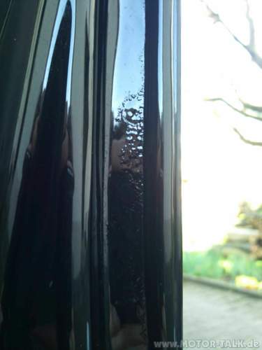

Moin,moin liebe Gemeinde,
nachdem ich meine Heckklappe nun in Eigenregie erstmal wieder rostfrei habe nun die Hiobsbotschaft.
In den Lackierpausen nahm ich mir dann doch mal alle Türen plus Motorhaube vor und muss sagen,nicht ein Teil ist völlig rostfrei.
Fahrertür neben der Falz auf ca.20cm Länge und 5-10mm Breite.
Beifahrertür neben der Falz an mehreren Stellen.
Beide hintere Türen an mehreren Stellen innen und aussen sowie unter der Plastikleiste.
Motorhaube an 8 Stellen neben der Falz Stellen in Grösse 5mm x 2-3 mm.
Vieles sieht man allerdings nur mit richtig guten Licht.Schwarz ist für Lackuntersuchung auch nicht so prickelnd.
Habe am Freitag einen Termin beim Sternle,sollten sich die Jungs wieder rausreden(Scheckheft ist natürlich lückenlos) werde ich mich wohl zum Anwalt bemühen müssen.
Aber die Hoffnung stirbt ja zuletzt und man kann immer noch hoffen.
Hat denn jemand von Euch auch schon Rost an der Motorhaube gehabt,oder hat man da noch nicht so genau hingeschaut.
Über Antworten würde ich mich freuen und ich halte Euch natürlich auf dem Laufenden.
LG Olaf aus Benztown
war also gestern beim :)und wir haben das ganze Procedere durchgehechelt.
Am Anfang erstmal,die Bleche sollen wohl doch verzinkt sein.Also wie Timo schon richtig anmerkte der Meister entfernte die Falzabdichtung an den sichtbar beschädigten stellen,stellenweise flog sie schon fast von selbst ab.Darunter war dann der weissliche Gilb(zersetztes Zink) und an vielen Stellen auch schon Schlossergold(Rost)zu sehen,das heisst die Falze waren schon unterwandert und somit ist es eigentlich vorbei mir Reparatur,da man an den Rost unter den Falzen nicht rankommt.
Kulanzantrag mit Bildern wurde in Berlin eingereicht und wir werden sehen,wir sprechen immerhin von 4 Türen und einer Motorhaube,die Summe für diese Instandsetzung ist also schon fünfstellig.
Ich hoffe mal das alles soweit gut wird,denn sonst ist viel persönliche Manpower gefragt.
Ich halte Euch natürlich weiterhin auf dem Laufenden.
Übrigens eine Frage in die Runde,wie lange muss man ungefähr warten,bis eine Entscheidung aus Berlin kommt(Wochen oder gar Monate).Wäre nett wenn ihr mir da ein Feedback geben könntet.
LG Olaf
