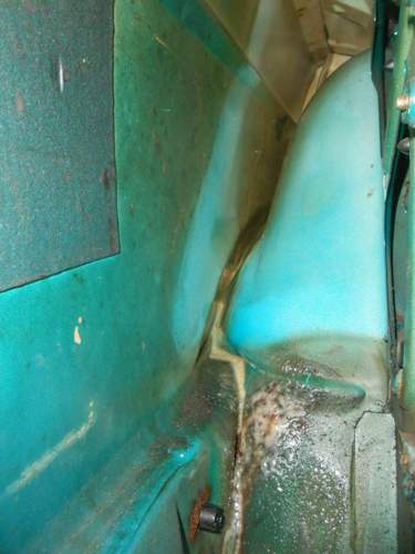

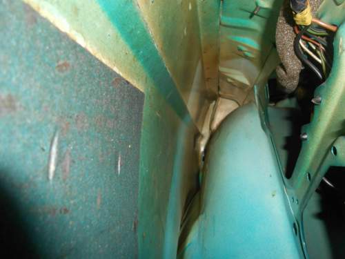

Von innen kannst Du die Sache betrachten, wenn Du die Kofferraumverkleidung ausbaust. Das sieht dann so aus wie auf den Bildern. Im Gegensatz zu den vorgenannten Empfehlungen habe ich zur Korrosionsschutz- Behandlung der schlecht erreichbaren Stellen Fluid Film genommen, weil das gut kriecht und einfacher zu verarbeiten war (gibt es auch als Spray).

+2
Da hilft nur raustrennen,Stück einsetzen und neuen Lackaufbau und Korrisionschutz
