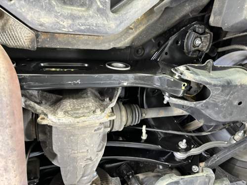

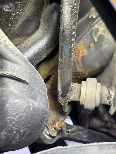

Ich war bei TÜV mit meine c klasse und hat sich raus gestellt das die Hinterachse rechts durchgerostet das Heist neue Hinterachse Körper wechsel , das auto ist 9 Jahren alt voll enttäuscht von Mercedes ,wer kann mir sagen was des Kosten ?

Was heißt hier durchgerostet? Etwas genauer mitteilen!!

Ist das ein W203 oder schon ein W204?
Das kannst du nur in einer freien Werkstatt machen lassen. Bei einer MB Werkstätte, wird das sehr teuer.

Hallo Enzo
Kannst Du selber Schrauben ? Hinterachse (Fahrschemel) wechseln ist kein Akt. Da bekommst Du ab ca. 200 Euro schon gute Ersatzteile bzw. Schemel .

Nein dafür brauchst Du keine Hebebühne. Komplette Hinterachsschemel ( ohne Differentialgetriebe) gibt zB.bei EBay für unter 1000€.

@Enzo17 schrieb am 27. November 2016 um 22:46:25 Uhr:
9 Jahren alte Auto , kann das nicht sein es ist eine Mercedes
Warum soll das bei einen Mercedes nicht passieren können?
Wenn das Teil (besser der Rostschitz) relativ bald nach Auslieferung beschädigt wurde, macht Rost auch bei einen Mercedes nicht halt (und so wie das aussieht, hatte der Rost genug Zeit zu arbeiten)...
Blöd dass das nicht schon vor Jahren aufgefallen ist, dann hättest Du das mit relativ wenig Aufwand lösen können, ohne dass das Teil getauscht werden muss...

Moin
Das Bj. 07 -09 waren Ausschuß Hinterachsen, wodurch der Zulieferbetrieb eingestellt wurde. Daher sind diese noch verbaut worden. Ein zuschweißen ist nicht auch nicht mit Rostbehandlung und dann wieder Unterbodenschutz. Wird von TÜV auch bemängelt und sogar stillgelegt. Daher ist zu empfehlen eine neue Hinterachse montieren zu lassen, wenn du damit betroffen bist.
