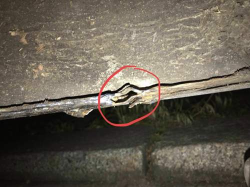

Hallo Leute, am Mittwoch habe ich bei ein Freund gleichzeitig Karosseriebauer einen Termin.
Wir haben meine Schweller schon begutachtet und es sieht sehr Schlimm aus vorne Rechts und Links.
Es wird ca 20 cm rausgeschnitten und stärkere verzinkte bleche verwendet und Natürlich das ganze Rostvorsorge Programm dazu.
Meine Aufgabe sind die Sitze abbauen und das Teppich soweit wie es geht Richtung Schaltknauf zu ziehen oder Holzblöcke drunterlegen.
Meine grösste sorge sind die Regenwasser Abläufe! Er meinte wir können selber Löscher machen damit das Wasser drinnen nicht ansammelt. Ich habe bis jetzt nur ein Loch vorne gefunden nähe Wagenheberaufnahme stimmt das oder sind da mehrere Löscher?
Ich bitte um Ratschläge oder andere Lösungen. :) Dankee
Siehe Anhang...
Erstes Bild hinten,zweites Bild vorn.

Also ein Ablauf habe ich vorne gesehen etwas weiter vorne als der Wagenheberaufnahme aber ich habe viel im forum über zwei Löscher beide Seiten vorne gelesen gehabt!
Der Vorgänger E30 hatte zwei solcher Ablauflöcher im Kotflügel, aber beim E36 gibt es diese nicht. Der Schweller hat auch keine.
Das Einzige, was ich mir vorstellen kann, was du meinst, ist das Loch in welchem normalerweise die Wagenheberaufnahmen stecken und diese bei dir fehlen...

Die Wagenheberaufnahmen haben bei mir nicht gefehlt bis vor 4 Tagen. Wir haben alles abgemacht um zu gucken wie Gross der Rost ist.
Ok wo geht das Wasser hin wenn beim E36 Cabrio keine Löscher vorhanden sind?
Wenn das Plastik drauf gesteckt ist ist es ja auch Shit und dauert ja ewig bis das Wasser da raus kommt.
Bei mir hat das vor 2 Jahren wo ich mein e36 Cabrio noch gefahren bin zwei Tage nach dem Waschen noch unten getropft und ist jetzt Komplett durch!

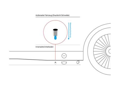

Interessant! Danke! Wieder etwas dazu gelernt. Dieser wäre dann hier grün markiert?
Schweller_Ablauf
Danke leute bin Klüger geworden! Ist das beim Cabrio auch so? Handelt es sich um Cabrios bei den Bildern?
@Oehamdi schrieb am 15. April 2019 um 21:55:40 Uhr:
Der grundlegende Aufbau dürfte und sollte sich meiner Meinung nach nicht unterscheiden.
Classic, schau dir dein Bild mal genauer an dann siehst du bei deinem auch den Ablauf über dem roten Kreis leicht rechts.
Wieso hab ich die eben nicht gesehen. Wahrscheinlich Dreck drüber;)
Morgen hab ich Arbeitssachen an dann guck ich da noch mal genauer hin. Das er welche hat wusste ich nur nicht wo.
Danke Cap für die Aufklärung.
@BMW_Classic
Korrekt!
@Oehamdi
Das äußere Schwellerblech ist bei allen E36 identisch,was logisch erscheint wenn die Plastikschwellerverkleidungen ebenfalls bei allen Karosserievarianten und Baujahren passen.
