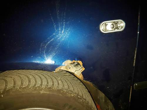

Das is ja nen Thema für mich ^^
Ich hab nen Benziner Baujahr 99
Rost an beiden kotflügeln, einer hat bereits 2 Löcher übereinander.
Die Haube fängt auch bereits an den Löchern vor der dichtlippe an Bläschen zu bilden.
Heckklappe ist nen leidiges Thema...
klar am Griff, bei meinem aber auch an den Rändern.
Außerdem hab ich an diesem T Stück von vorderer zu hinterer Tür zum Schweller auch Rost an den Türen und am Schweller.
Achja ! Und das coladosen grosse Loch im Boden nicht zu vergessen..
Dafür aber noch der erste Auspuff
Soo
Meiner fuhr quasi sein ganzes Leben lang im Harz herum weshalb er wohl viel Salz und Wasser sah.
Ansonsten macht er übrigens nen recht gepflegten Eindruck
Mein vorheriges Wägelchen, ein Golf 3 bj97 hatte bis auf einen ganz leicht anfangenden kotflügel übrigens gar keinen Rost.
Beide Wagen hatten übrigens etwa gleich viele Kilometer runter.
weshalb ich zu dem Schluss gekommen bin das es sehr auf die Region ankommt in der der Wagen fuhr.

Ich würde hier mit "jein" Antworten. Die Kotflügel - Problematik betrifft meist Diesel. Problem dort sind Vibrationen, die die Radhausschale Lack und Verzinkung wegscheuern lassen. Dazu kommt, dass dort hinter der Schale auch die Wasserabläufe sind, die sich über die Zeit mit jeder Menge Dreck zusetzen, der wie Schmirgelpapier wirkt. Wurde das regelmäßig gereinigt, gibt es da auch i.d.R. keinen Rost.

Ja die Region macht viel aus!
Bin selbst immer Harz/Salzgitter. Das Salz und der Schnee setzt echt zu.
Muss an fast jeden Wagen, bis auf die benz, immer wieder Rost behandeln...

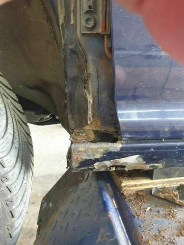

Mache ich gerne wenn ich die Bilder dazu gemacht habe.
Vorgängerwagen Golf 3 Kombi aus Bj. 97, stand außer während der Fahrten immer in der gut gelüfteten Garage. Rostete an allen Ecken und Enden, sodass ich ihn am Ende -obwohl er von der Technik her noch super dastand- abstoßen musste.
Jetziger Golf 4, Limo aus Bj 99. Garage wie oben beschrieben. Da ging schon bald alles kaputt, was an Technik drinsteckt. Schon in jungen Jahren. Aber Rost? Nö! Der einzige Rost findet sich typisch am Heckklappengriff. Sonst am ganzen Wagen Fehlanzeige.

Bekanntes Problem beim Golf IV sind die Schwelleransätze im Bereich der vorderen Radhäuser. Wer hier einmal die Radhausplastikinnenverkleidung entfernt hat und sieht, welcher Dreck sich am Schwelleranfang festgesetzt hat, wird schnell Handlungsbedarf erkennen.
Ich habe die Schweller vor 3 Jahren deshalb mit Fert+n (will keine Schleichwerbung machen ) geflutet und bisher zeigen sich noch keine ernsthaften Rostproblme in diesem Bereich. Das Heckklappenrostproblem kann man durch Abschleifen, Grundieren und Lacknachbesserung in den Griff bekommen, wenn die 1. Pickel und Bläschen erkennbar sind.

Der Golf 4 ist im übrigen NICHT vollverzinkt. Er ist aus verzinkten Blechen gebaut. Heißt an gerade an Schnittkanten und Schweißpunkten ist die Verzinkung nicht mehr unbedingt gegeben.

-Was langsam anfängt zu rosten sind die Achsteile und das Rohr der Servolenkung. Zumindest was die Achsteile angeht würde es aber noch etliche Jahre dauern bis das was ist wo man sich Gedanken machen muss.
Bis dahin sind die Teile aber erstmal mit Fluid Film Gel eingepinselt worden.
