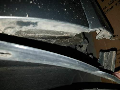

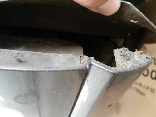

Hallo Leute,
nachdem ich mehrere IVer Kombis mir im Detail angeschaut hatte, komme ich langsam ins Zweifeln. Ich habe bislang einen 3er Golf mit den bekannten Rostproblemen und war dem Hören und Sagen nach der Meinung, dass der IVer da wesentlich besser ist, da vollverzinkt. Mittlerweile habe ich 7 Autos mir angeschaut (das Spezialproblem mit der rostenden Heckklappe klammere ich schon mal aus, das haben fast alle). Gestern sah ich einen, der hatte 100.000 km runter, war soweit noch gut gepflegt, 1. Hand, 2004 Erstzulassung. Auch dort das gleiche Bild: leicht beginnende Bläschenbildung an den Kotflügelecken vorne bei der Rathausschale, das gleiche hinten, Rost auch an den Wagenheberaufnahmen. Ich meine, dass es beim 3er Golf auch erstmal ein paar Jahre gedauert hat, bis man das Ausmaß dieser minderen Verarbeitung gesehen hat. Täusche ich mich, oder ist diese "Verzinkung" nicht so gut wie sie z.B. bei Audi in den 1990er war?
Das is ja nen Thema für mich ^^
Ich hab nen Benziner ;) Baujahr 99
Rost an beiden kotflügeln, einer hat bereits 2 Löcher übereinander.
Die Haube fängt auch bereits an den Löchern vor der dichtlippe an Bläschen zu bilden.
Heckklappe ist nen leidiges Thema...
klar am Griff, bei meinem aber auch an den Rändern.
Außerdem hab ich an diesem T Stück von vorderer zu hinterer Tür zum Schweller auch Rost an den Türen und am Schweller.
Achja ! Und das coladosen grosse Loch im Boden nicht zu vergessen..
Dafür aber noch der erste Auspuff :D
Soo
Meiner fuhr quasi sein ganzes Leben lang im Harz herum weshalb er wohl viel Salz und Wasser sah.
Ansonsten macht er übrigens nen recht gepflegten Eindruck ;)
Mein vorheriges Wägelchen, ein Golf 3 bj97 hatte bis auf einen ganz leicht anfangenden kotflügel übrigens gar keinen Rost.
Beide Wagen hatten übrigens etwa gleich viele Kilometer runter.
weshalb ich zu dem Schluss gekommen bin das es sehr auf die Region ankommt in der der Wagen fuhr.

Ich würde hier mit "jein" Antworten. Die Kotflügel - Problematik betrifft meist Diesel. Problem dort sind Vibrationen, die die Radhausschale Lack und Verzinkung wegscheuern lassen. Dazu kommt, dass dort hinter der Schale auch die Wasserabläufe sind, die sich über die Zeit mit jeder Menge Dreck zusetzen, der wie Schmirgelpapier wirkt. Wurde das regelmäßig gereinigt, gibt es da auch i.d.R. keinen Rost.
Beim 3er kamen bis zu seinem Facelift 95 die Rostprobleme wesentlich früher im Fahrzeugalter als beim IVer. Wenn man sich vor Augen hält, dass ein 2004er zu den jüngsten IVern gehört, sind das halt auch schon 13 Jahre - mehr, als der Hersteller als Lebensdauer vorsieht.

Z.B. hier: kommt bei TDIs eben noch häufiger vor wegen der dort verbauten Schaumstoffkeile, die noch mehr scheuern
https://www.motor-talk.de/.../...fluegel-wie-beheben-t3190309.html?...
VW gab 12 Jahre Garantie gegen Durchrostung bei vollem Serviceheft - da sind halt alle 4er mittlerweile raus und das sagt auch viel darüber aus, was man bei VW der Verzinkung zutraute.

Bekanntes Problem beim Golf IV sind die Schwelleransätze im Bereich der vorderen Radhäuser. Wer hier einmal die Radhausplastikinnenverkleidung entfernt hat und sieht, welcher Dreck sich am Schwelleranfang festgesetzt hat, wird schnell Handlungsbedarf erkennen.
Ich habe die Schweller vor 3 Jahren deshalb mit Fert+n (will keine Schleichwerbung machen ;)) geflutet und bisher zeigen sich noch keine ernsthaften Rostproblme in diesem Bereich. Das Heckklappenrostproblem kann man durch Abschleifen, Grundieren und Lacknachbesserung in den Griff bekommen, wenn die 1. Pickel und Bläschen erkennbar sind.
Unser Gölfchen ist jetzt fast 17 Jahre alt, wird in Oberbayern auch im strengsten Winter fast jeden Tag befahren, steht fast immer draußen und bekommt lediglich alle 2-3 Monate eine Vollwäsche mit Wachsauftrag (aber handgeschüttelt und poliert :). Da wollen und können wir über dessen Rostschutz nicht meckern, sondern nur feststellen, dass er für ein Butterbrotauto, wie es der Golf IV nun einmal ist, erstaunlich effektiv ist. Der zur selben Zeit gekaufte Opel Astra meines Freundes starb bereits vor 5 Jahren den Rosttod und sein danach gekaufter Fiat Punto rostet nach 10 Jahren bereits mehr als unser Golf mit über 16 Jahren.
Der Golf 4 ist im übrigen NICHT vollverzinkt. Er ist aus verzinkten Blechen gebaut. Heißt an gerade an Schnittkanten und Schweißpunkten ist die Verzinkung nicht mehr unbedingt gegeben.
