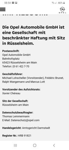

btw: Opel ist keine GmbH!
Ich sehe auch wenig Aussichten auf einen erfolgreichen Kulanzantrag.
@ANBOJA schrieb am 8. März 2021 um 08:22:43 Uhr:
Doch, laut Impressum auf opel.de und Wikipedia ist Opel eine GmbH.
Wikipedia
Impressum opel.de
