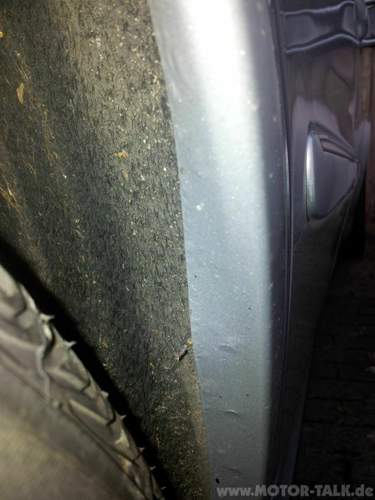

Letzte Woche hab ich mal den Dicken richtig von Hand gewaschen, bisserl poliert und dabei leider Rost entdecken müssen.
-Tür hinten rechts an der Kante zum Türausstieg hin, in der Nähe einer Abdichtungsnaht
-Radläufe, besonders hi. links, im Ansatz auch der rechte.
Fzg. -info:
S211, E200k, Avantagrde, 109.000km
Gekauft in 04/2014 mit Mercedes Garantie 80.
Vorführung beim Händler ergab folgendes:
ohne zu diskutieren wurden die Karosserieleute ans Fzg. gerufen, um sich die Sache anzuschauen.
Mit sehr überraschten Gesichtsausdrücken (das haben wir ja beim 211er Mopf so noch gar nicht gehabt) haben wir uns darauf geeinigt den Wagen nach der anstehenden Urlaubsfahrt zur Rostkur abzugeben.
Alle weiteren Karosseriebauteile wurden auch in Augenschein genommen, allerdings nichts Weiteres gefunden, zum Glück.
Es wäre alles noch in einem sehr frühen Stadium und somit gut instand zu setzen.
Ist mir eigentlich ganz recht, wenn nicht gleich die ganze Tür erneuert wird, da silber nachlackiert wohl auch ein 2- farbiges Auto ergibt...
P.S.: Beim Kauf wurde bereits die Heckklappe neu lackiert aufgrund eines Rostpickels mitten auf der glatten Fläche, ca. 10 cm links des Sterns.
Na dann lass ich die mal machen und schauen, was bei rauskommt.

Eine neue Tür sollte dir trotz der Gefahr von Farbabweichungen lieber sein, denn die Gefahr ist recht groß, dass der Rost in ein paar Jahren wieder kommt. Rost im Falz ist nicht wirklich sanierbar, man kann da nur flicken.
Ich schließe mich der Meinung von Austro-Diesel an, Rost im Bereich von Falzen kann etwas sehr hartnäckiges sein.
Schau mal ins A-Klasse Forum, die letzte A-Klasse der letzten Baureihe hatte und hat damit stark zu kämpfen. Ein Bekannter von mir hat bei einer 3 Jahre "alten" A-Klasse alle 4 Türen und die Heckklappe neu bekommen, ebenfalls wegen Rost an den Falzen.
Hoffentlich klappt bei dir die Rostkur, ich wünsche dir viel Glück !
Gruß aus Köln
Mahlzeit. Mein Kumpel hatte vor ca einem Jahr das selbige Problem. Fahrzeug e 280 w211 aus Ende 2006. Es gab ohne wenn und aber 2 neue Türen. Wenn dir das Auto garnicht gefällt, beanstande die Arbeit 3 mal , dann kannst du die Kiste zurück geben. Du hast ja noch Gewährleistung. Nur nicht abwimmeln lassen. Obendrein noch auf Schadensersatz plädieren . Grüße
Nebenher: Danke für die Bilder und den Hinweis... Denke mal es werden jetzt einige etwas genauer hinschauen!
Ansonsten: In einer Falz wird das wieder raus kommen.... denn in die Falz hinein kann niemand sanieren.

mit der gleichen Vorgehensweise wie du es beschrieben hast stellte ich auch in 03/2013 fest das sich an meinen Hintertüren rechts wie links diese Blasenbildung zeigte,auf Grund dessen fuhr ich zum :) und zeigte dem KD Berater diese Blasen.
Resultat war das er einen Kulanzantrag für zwei neue Türen stellte und dieser auch innerhalb von 24 Stunden zu meinen Gunsten entschieden wurde,Ausschlaggebend hierfür war allerdings das dass Fahrzeug Lückenlos im Serviceheft geführt wurde und es unter 8 Jahre alt war.
Die MB 80/100 hat mit diesem Fall überhaupt nichts zu tun.
Zum Lackunterschied kann ich folgendes sagen,meiner ist Irridiumsilber und ich sehe keine Lackabweichungen zur vorderen Tür weder noch zum Seitenteil,auch meine Verwandten und Freunde
sehen hier keine Farbabweichung.

Die Nahtabdichtung der Türen wurde für MJ 2009 nochmal geändert, also wissen die Leute bei Daimler, dass es da grundsätzlich ein latentes Problem gibt. Auch die Radläufe hinten wurden bei MJ 2009 mittels millimeterdicker Steinschlagschutzbeschichtung geschützt.
Trotzdem ist der Rost beim 211er relativ selten und ab MOPF noch seltener.
Dass Daimler das Beste für dein Auto will, das glaube ich nicht ganz, eher suchen sie als Kaufleute eines großen Kapitalunternehmens die günstigste Lösung, die bis zu dem Zeitpunkt hält, wo die Kulanz ausgelaufen ist. Dann ist der Rost nämlich alleine dein Problem.
Bei unserem (fast neu gekauften) 168 MOPF Bj 2001 haben die Türen in der Kulanzzeit 2x so ausgesehen und 2x wurde "nur instandgesetzt". Als die Bläschen das dritte Mal im zarten Alter von 6 Jahren auftauchten verkaufte ich den Wagen. (Die Motorhaube wurde nach drei Jahren ersetzt und Radläufe hinten auch "instandgesetzt".)
Als 210er-Leidgeprüfter und 168er-Verzweifelter empfehle ich jedem Autokäufer, sofort nach dem Kauf alles untenrum und innendrin, also auch die Türen und die Rückwandtür von innen, mit Wachs zu versiegeln. Der Rost kommt praktisch immer durch Feuchtigkeit die in den Türen vor sich hin wirkt. In Kombination mit Salz und Wärme ein böser Mix.
Daher bei älteren Fahrzeugen, wo schon "viel" Salz auf den Oberflächen auskristallisiert ist, die Türen und Hohlräume vor der Wachskonservierung mit viel Wasser spülen, um das Salz zu entfernen!
