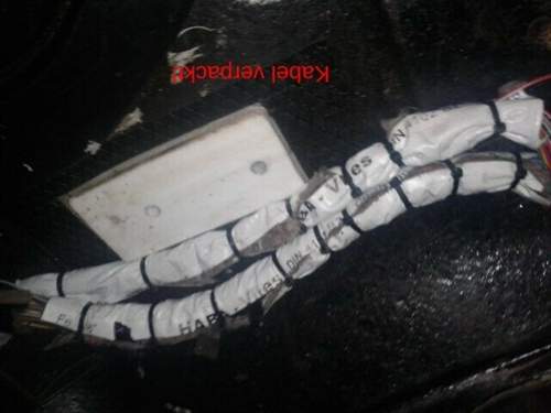

Apropos Roststelle, Ich habe beim Kauf im letzten Jahr Ein Linksgas von einer F(l)achwerkstatt:mad: einbauen lassen, Kostenpunkt 300€ Da ich gerade den Turbo zur Revision eingeschickt habe dachte ich mir, mal dem "Quatsch Quatsch" auf den Grund zugehen. siehe da, nach Ausbau der Innenausstattung, hatte ich einen Swimmingpool unter de Dämmatte.
Das Wasser ist an den Schraublöchern für die Grundplatte des Pedals eingedrungen. Falsch gebohrt, der Längsträger hinterm Dieselkühler ist fast aufgerissen, weil er so dicht daran vorbei gebohrt hat. Klar nicht behandelt, ROST und dieser hat schon den Unterboden unterwandert, so das ich massiv ran muß.
Das zweite Loch, sieht nicht wie gebohrt aus, sondern eher wie rein geschlagen, ein 8mm Loch ca. für eine 6mm Schraube. Dann einen Karosseriescheibe, kein Rostschutz, keine Versieglung.
Da mußte ja Wasser reinkommen, ach ja die Dämmatte, hat er auch zerfetzt:rolleyes:, wenn jemand eine neue alte hat, bitte melden.
Beim abholen,merkte ich, das er mir die Leitungen zerfetzt hatte die unten Quer laufen, so das sie repariert werden mußten, die Schachtabdeckung ist auch im Ar....., usw, usw.

So seit heute morgen den Linken Längträger saniert, das Loch zugeschweißt und verzinnt, vorher dan gesamten U-Schutz entfernt, Sandgestrahl, Tiefe Rostnarben verzinnt und mit Bleimenige gestrichen. Morgen kommt die zweite Schicht drauf dann eine neue Nahtversiegelung und neuer U-Schutz. Hier mal ein paar Bilder vom Zustand es war einmal :mad:

So fertig, morgen noch frischer Unterbodenschutz das wars fürs erste. Die Stelle ist verklebt und mittlerweile ist ein Stück Schweißbahn darüber geklebt.
Bild 2 zeigt die Verstärkungsplatte für des Zusatzpedall, leider mußt dafür ein Stullenbrett sein Leben lassen:D, Ich habe die Bohrung in der Grundplatte des Pedals 3cmm nach innen versetzt, so komme ich in der Mitte des Längsträges raus. Um dem ganzen ein bischen mehr Stabilität zu verleihen, habe ich noch eine Führungshülse angefertigt..Der Kabelwust, lag schon so unterm Teppich, den werde ich morgen auch noch verarzten. Bei Stevens habe ich die passenden Dämstoffe bekommen, morgen kommt die Innenausstattung wieder an ihren Platz.
Der Linke Längsträger ist bis auf ein paar Stellen (Lenkgetriebe) erst gestrahlt, dann noch mit Fertan behandelt und zum Schluß habe ich die Rostnarben verzinnt, dann drei Anstriche mit Mennige ( NVA )die Nahtabdichtungen erneuert, ich glaube , da passiert so schnell nichts mehr. Im Herbst baue ich den Fahrschemel und Lenkgetriebe aus, so das ich die gesamten Längsträger freilege und den Rest auch noch behandel.
