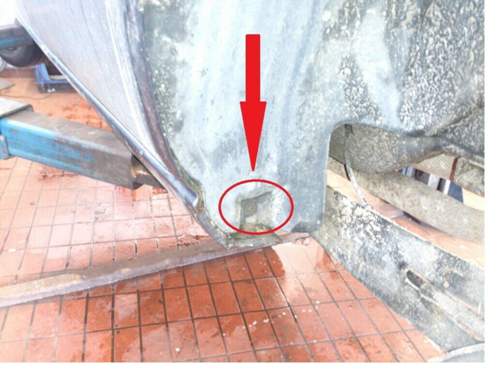

Servus,
wie schon gefragt, wohin soll die Versiegelung?
Ich habe vor meinen Mondeo mit Mike-Sanders Fett zu behandeln.
Welche Stellen sind besonders Behandlungsbedürftig und wie kommt man da am besten hin?
Türen und Schweller sind die ersten punkte. Was noch?

du hast doch die beiden Schwachstellen schon genannt, noch einen ordentlichen Unterbodenschutz und das wars. :)
Bei den Schwellern machst du die untere Befestigung von der Radhausschale zum Schweller raus und sprühst durch die Löcher in den Schweller rein. Jeweils Vorderrad- und Hinterradhaus.
Bei den Türen wäre es optimal bei demontierten Türverkleidungen, aber es ist mMn. sehr Aufwendig, also durch die Entwässerungsöffnungen einsprühen ist die schnellere Lösung.
du kannst auch gleich die komplette Radhausschalen entfernen und die Radhäuser mit Unterbodenschutz zusätzlich behandeln. s.Bild 4.:D

Es gab auch vereinzelte Rostprobleme an der Heckklappe.
Soweit ich das noch im Hinterkopf habe ,waren die Stellen bei den Kennzeichenbeleuchtungen und an der unteren Falz betroffen.
Wenn man schon dabei ist ,kann man das ja direkt mitmachen.
Schaden wird es nicht.

Alle Falze bearbeiten, die am Unterboden sichtbar sind. Vor allem der Spritzbereich der Räder hinten, das hintere Abschlussblech und der Hohlraum dahinter.
Einen Blick noch auf Achskörper und Fahrwerksteile, die rosten bei mir sehr stark. Sonst wurde alles genannt.
