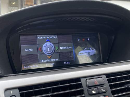

Also hast du i Drive.
Dann I drücken, Fahrzeug, RPA wählen und initialisieren.
Und wenn du da gerade im Menü bist, vergiss nicht auf Winterzeit umzustellen.
...Tja wenn man von Anfang an geschrieben hätte, was das Fahrzeug an Ausstattung hat.....
Da hat BMW nämlich schön gesagt:
Ne hast ja nen großen Bildschirm und da steht's dann auch groß und auffällig drin...
gut wenn das idrive ist dann ist das schön toll und gut, mein wunderbares billiges aftermarket radio lässt mich leider nicht in das orginal menü rein. ergo darf ich dann wohl das alte wieder einsetzten, das ausschalten und dann das andere einsetzten. dachte bei 350 euro krieg ich was gutes aber naja. ich danke jeden für die hilfe
wusste nebenbei auch nicht, dass dieses i ein raster ist, welches man betreten kann
