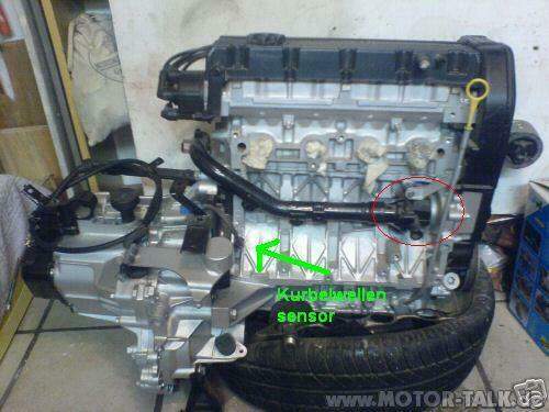

ich habe heute nochmal den kompletten Motorraum abgesucht, aber leider kann ich das Thermostat nicht finden. Ist es möglich dass es eventuell direkt hinter der Wasserpumpe montiert ist? Ich habe mal wie besprochen ein Bild von meinem Motorraum gemacht, vielleicht könnt ihr mir sagen wo es sitzt.
MfG
EliteDoghttp
schau mal hier. Das dürfte dir weiterhelfen, allerdings befürchte ich, dass das Thermostat fest im Thermostatgehäuse verbaut ist, somit wirst du das Thermostat nicht rausnehmen können.
Du kannst auch den dünnen oberen Schlauch abnehmen (wenn der Motor noch kalt ist, vorsicht bei heissem Motor, Verbrennungsgefahr) und schauen ob das Wasser gepumpt wird oder nicht.
Oder auch im Ausgleichsbehälter schauen ob Wasser zirkuliert.

also im Ausgleichsbehälter habe ich schon des öfteren geschaut, das is mal und mal so, konstant wird das Wasser auf jeden Fall nicht gefördert. Aber Druck wird auf jeden Fall aufgebaut denn wenn ich nach der Fahrt den Deckel des Ausgleichbehälters leicht löse dann entweicht dort Luft. Das Thermostat müsste aber eigentlich raus gehen, denn ich habe das vor ca. einem Jahr mit einem Bekannten gemacht, wusste leider nur nicht mehr wo es sitzt, habe aber vorher nochmal geschaut, es ist wie ich schon vermutet habe direkt hinter der Wasserpumpe montiert.
