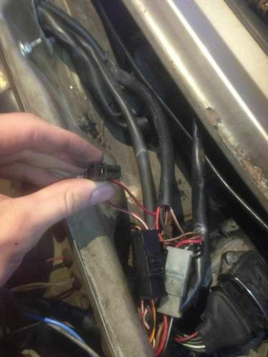

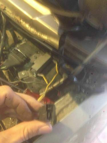

Bild 2) Das rot eingekreiste Kabelstrang geht zum Wischer. Was ist mit den anderen 3 Kabeln? Bei meinem EZ gabs da keine weiteren Kabel an dem Strang

Bild 2: Die Stecker werden am Steuergerät mit dem Einspritzkabelbaum zusammengesteckt. Da gehört eigentlich noch ein Schutz drumherum.

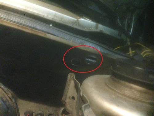

Mein Problem ist, dass vom Wasserkasten 2 kleine löcher weggehen. Da passen ja beide Kabelstränge fürs Steuergerät durch. Eins für den großen Stecker, eins für den kleinen. Soweit so gut.
Was ich nicht verstehe: Wo kommt dieser grüne umkreiste Gummipfropfen/Abdichtung hin? Das Loch am Wasserkasten ist viel zu klein. der Kabelbaum zur ZE geht durch ein viel größeres Loch in der Spritzwand.
Wasserkasten
Passen die Stecker alle durch diese beiden Löcher? Von wann ist denn die Karosse?
Ich hab hier einen '90er, da ist mindestens ein Loch viel größer und da sitzt die hier grün umkreiste Tülle drin.
Links neben der Zündspule müsste dafür das passende Loch sein.
karosse ist von 84. Und ne, die stecker passen eher nicht, daher bin ich etwas ratlos.
@SiPPi schrieb am 10. Januar 2018 um 06:18:38 Uhr:
so quasi knapp über den schläuchen zum Wärmetauscher??
Fragt sich, ob beim '84er da schon so ein großes Loch vorhanden ist. Damals gab es maximal Motoren mit KE-Jetronic und VEZ. Da gibt es glaub ich auf der Motorraumseite keine so großen Stecker wie z.B. beim NZ, RP, PF. Der Kabelbaum ließ sich daher vielleicht durch die kleineren Löcher im Bild oben einziehen.
Ich würde das an Deiner Stelle mal mit einer neueren Karosse vergleichen und dann ggf. das entsprechende Loch vergrößern.
Themenstarteram 10. Januar 2018 um 13:33
jau. hab n Dremel genommen und das Loch vergrößert. nun passts.

Hab noch n paar kabelfragen:
Bild 1: beim Wischerkasten vom Einspritzkabelbaum: Rot und Rot-Weiß. geht das für den Stecker mit den zwei gelben Kabeln vom Steuergerät? (Bild2)

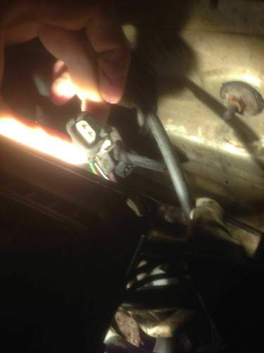

Bild 4: Dickes Rot-Weißes kabel. Kommt einzeln mit dem Strang von der ZE.

Also:
Bild 1+2
Das ist ein Vorwiederstnad, ich hab gerade auf der zunge wofür er ist aber kanns nicht
schreiben... :D

Bild 4:
Saugrohrbeheizung also Igel.

aber heißt das, die zwei stecker gehören zusammen. kann mir nicht vorstellen, was da sonnst hingehört. Mich hatten nur die gelben Kabel gewundert. Sonst passen die farben ja eigentlich immer.

Bild 1 und 2 sollte zusammengehören. Das ist der Vorwiderstand vom Einspritzventil.

Bild 4 könnte der Igel im Saugrohr sein. Das Gegenstück hat einen Halter hinten an der Einspritzeinheit.
