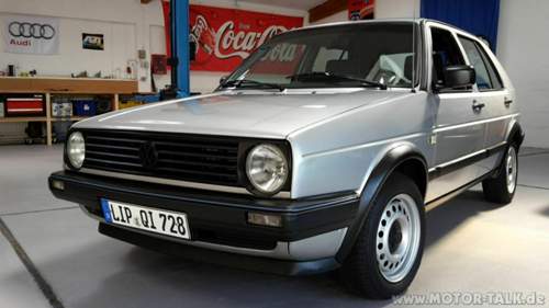

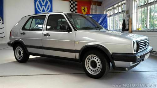

Top. So muss ein Zweier aussehen!
am 20. Februar 2016 um 9:47
Das ist ja ein Neuwagen!
Spitze Dein 2er !!! :D
Themenstarteram 20. Februar 2016 um 9:55
Hi, den fahre ich nur im Winter aber auch und gerade ein Winterauto muß man pflegen und gegen Rost sind Zweier ja für 50 Jahre geschützt.
Schickes Auto !!!
