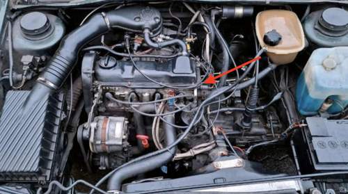

...Du hast das Meiste schon ueberprueft, was in Frage kaeme. Es gibt ja seitenweise Berichte ueber das Problem auch hier im Forum. Du koenntest noch den Kontakt der Stromkabel am Motorblock anschauen. Das war bei mir damals das Problem (siehe Bild)...
RP-Motor
Meinst du die beiden Massekabel? Die habe ich schonmal abmontiert und die Kontaktflächen abgeschliffen.
Ich habe hier einige Threads schon durch. Gestern einen mit fast identischem Problem gefunden, da lags am Kaltlaufregler. Aber den habe ich ja auch schon stillgelegt...

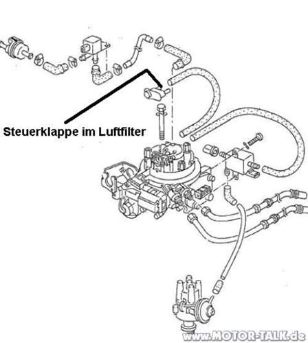

Hallo
Das Schläuche sind falsch angeschlossen, schau dir mal die Zeichnung an.
Der Unterdruck in der Dose des Zündverteilers kann sich nicht entspannen und zieht die Zündung ständig auf Früh.
Gruß Thomas
Unterdruckleitungen
Habe ich schon kontrolliert, hatte die Monojet ja komplett runtergenommen um alle Schläuche zu erneuern. Das Ventil ist korrekt angeschlossen.
