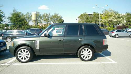

Hallo zusammen. Würdet ihr es wagen, so die Voraussetzung für einen verschmutzbaren, sicheren und großen/ komfortablen Kindertransporter erfüllt werden müssen einen RR S/C Bj 2008 mit 300tkm zu kaufen? Das Fahrzeug ist jedoch Erstbesitz, älterer Herr,mir persönlich bekannt, jedes Service inkl. dem bei 300tkm bei ein und derselben Land Rover Werkstatt gemacht wo das Fahrzeug auch damals neu gekauft wurde. Laut der Werkstatt liegen 95 Rechnungen zu diesem Fahrzeug vor. Selbst jeder Steinschlag wurde von der Fachwerkstätte behoben....
Nun ist das Fahrzeug wohl top gewartet mit der bestmöglichen Historie, jedoch ermüdet jedes Material einmal.... was meint ihr? Wie hoch würdet ihr den Wert eines derartigen Fahrzeuges einschätzen?
Kenne den Motor nur ohne Kompressor aus meinem alten XK, da war der echt top, kein Ölverbrauch, immer alle palletti...
Hallo zusammen, hier mla ein erster Zwischenbericht nach knapp 3tkm: vorsorglich habe ich eine Getriebeölspülung machen lassen, ohne dass es dafür dringliche Anzeichen gegeben hätte, aber bei der Kilometerleistung hielt ich es für angemessen. Nun wurde er noch aufbereitet und die hinteren Scheiben foliert. Was gibt es bisher an Mängeln, oder Dingen die nicht funktionieren? NICHTS! Einzig in leichten rechts Kurven bei 140 vibriert das Lenkrad, ich denke es handelt sich hier um eine spezifische Unwucht der Räder, werde ich beim Wechseln neu wuchten lassen, aber sonst echt alles top an dem Wagen, um das Geld bestimmt das beste Preis Leistungsverhältnis, dass ich jemals fuhr.
Im Anhang noch drei Bilder vom Range, wie er jetzt dasteht, ich halte euch weiter auf dem Laufenden...
