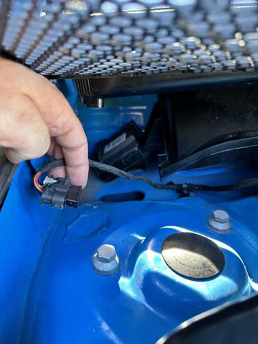

Ich hab den Aktor abgesteckt. Befindet sich auf der Beifahrerseite im Motorraum.

Stecker ziehen fertig . 100% Ruhe und keine Fehlermeldung.
@Van SunShine schrieb am 17. Januar 2020 um 11:36:12 Uhr:
Natürlich gibt es eine Fehlermeldung. Zwar nicht als Kirmes im Tacho, aber tief in deinen Steuergerätchen schon.
