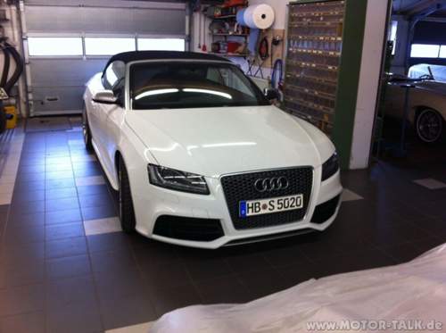

ich bin am überlegen die normale A5 Frontstoßstange gegen die eines RS5 zu tauschen, allerdings ohne den Wabengrill. Um es gleich vorweg zu nehmen, es werden keine RS oder S Embleme dran gemacht. Mir gefällt die Stoßstange, der Optik wegen, und ich weiß auch das es hier A5, S5 und RS5 Fahrer gibt die da anders denken!!!!
Kotflügel, Stoßstange, Träger, Spoiler, usw. sind mir soweit bekannt bzw. mein Freundlicher hat mir die Teile schon rausgesucht. Aber mein Tuner meinte, dass ich die Radhausschale und Luftführung auch brauche. Nun zu meiner Frage muss ich beim Tausch auch die Radhausschalen und die Luftführung zur Bremsanlage hin mit wechseln oder kann ich mir die Arbeit sparen?
Grüße Andy

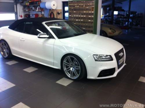

so, ich habe heute mein ganz persönliches Facelift abgeschlossen.....:D

ah, endlich mal wieder jemand zu diesem Thema....nur mal eben für mich zum Verständniss, du möchtest vorne auf "breit" machen und hinten aber nicht...findest du das sieht dann noch stimmig aus....?
Wenn du vorne auch die RS5 Kotflügel verbauen möchtest, wirst du auch die Radhausschalen nehmen müssen....den Stosstangenträger brauchst du aber nicht wechseln.....die Aufnahmen für die Stoßstange rechts und links vom Kotflügel passen.....dafür brauchst du aber eine andere Unterbodenverkleidung...

danke für die Antworten!! Die Sache mit den Kotflügeln stimmt schon aber hinten kann mann die Seitenteile leider nicht einfach wechseln und an der Karosserie möchte ich nicht Flexen oder Schweisen. Würde vorne auch lieber die Normalen Kotflügel drauf lassen, nur passt doch dann die RS Stoßstange nicht, denn die ist ja 6mm breiter. Falls ich mich aber Irren sollte bitte ich um ein kleines Feedback.

rs5 kotfluegel khne seitenschweller wird alles andere als gut aussehn.
die breite der rs5 front ist mit 3mm pro seite nicht das problem, nur die front ist auch im verbindungsbereich zum kotfluegel leicht anders geformt.

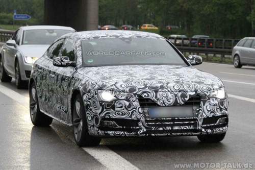

Wie auf den Erlkönig-Fotos zu sehen, bekommt der A5 den Grill mit abgeschrägten oberen Ecken. Da wird die Motorhaube auch anders sein.
Original geschrieben von Josh
Original geschrieben von rudiyoda1
motorhaube und kotfluegel werden beim facelift gleich bleiben.
Jop ich denke auch das die Haube und Scheinwerfer mit gewechselt werden müssen. Aber es ist ja Geschmacksache und das Facelift braucht noch ein Weilchen ;)
Scheinwerfer ist doch klar....aber ob die Haube unbedingt neu wird glaube ich noch nicht ....der abgeschrägte Teil des Grills spielt sich im Bereich des Stoßfängers ab....
