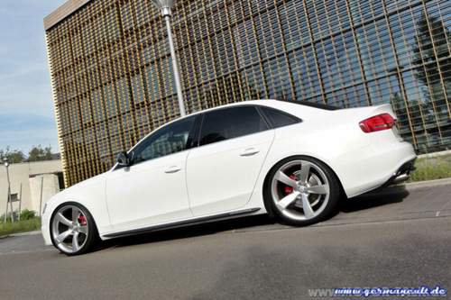

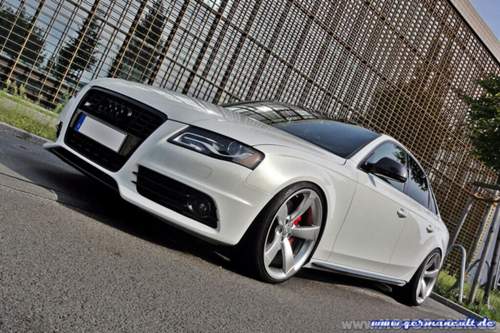

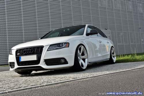

Doch ja?
Habe mal ein Bild gefunden.
Derjenige scheint aber keine Probleme zu haben :)
Wie schaut es mit den 9x19 ET33 aus? Würden die passen?
hej ist das deiner?
der sieht echt deluxe aus!!
ist der grill gedippt? sieht so matt aus...wie meiner :-)
Original geschrieben von Is_ja_Irre
Doch ja?
Wie bereits schon erwähnt, passen die Felgen mit der et26 definitiv nicht.
Zum Thema 9x19 mit et33 wurde schon genug geschrieben, aber immer öfter mit anderen Meinungen.
Gruß RC
Doch ja?
Schaut prolohaft aus, wenn die Räder so weit rausstehen. Klar würden die RS5 Felgen passen, aber vorher müsstest du die Presse an den Kotflügeln kräftig ansetzen und ausweiten...
