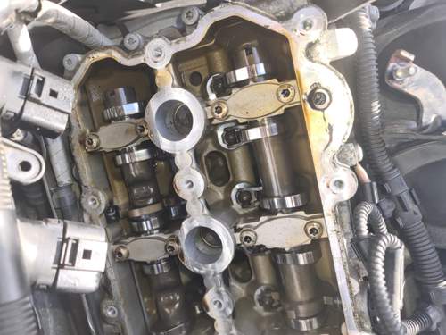

So kleines Update zu meinem "Projekt"
- Motoröl/Filter wechsel (Rowe RS 5W-40)
- Kühlwasser gespült und neu befüllt (Febi)
- Servoöl gespült und neu befüllt (Febi)
- Bremsflüssigkeit gespült und neu befüllt (ATE)
Von einem Bekannten in der Werkstatt, ist halt eine absolute drecksabeit ohne Hebebühne, daher hab ichs machen lassen für nen Freundschaftspreis.
Jetzt am Wochenende dann :
- Innenraumfilter (Bosch Aktivkohle/Antiallergie)
- Kraftstofffilter (Mahle)
- Zündkerzen (NGK Laser Platinum)
Beim Zündkerzenwechsel ist mir aufgefallen dass die Spulen teilweise etwas ölig waren. Also beim Freundlichen angerufen und am gleichen Tag zwei Ventildeckeldichtungen bestellt (29€ pro Seite) und gewechselt. Für alle die das beim S5 / RS5 auch machen wollen, holt euch einen schmalen Bithalter oder eine extrem kleine Ratsche. Ihr kommt da mit Standardwerkzeug nicht an die letzte Schraube von der VDD. Habe 2 Stunden rumgemacht, bin in den Baumarkt aber selbst dort gabs kein Werkzeug um damit rein zu kommen. Habe mir dann aus einem Automatischen Ringschlüssel, nem Torx Bit und Schweißgerät selbst einen schmalen Schrauber gebastelt. Anzugsdrehmomente kann man auch vergessen an der letzten Schraube. Gibt keinen Drehmomentschlüssel mit dem man da dran kommt als otto normalo ohne spezielles Werkzeug.
Auto gestartet, alles top. Ausgelesen, kein Fehler hinterlegt. Probefahrt gemacht, alles weiterhin okay. Und dann Abends wollte meine Freundin zum Rewe. Auto abgestellt, einkaufen und dann hats Getriebe versagt. Lässt sich nicht mehr von P auf eine andere Fahrstufe schalten, der Gangwahlhebel ist quasi fest. Notentriegelung hat nicht funktioniert, haben 4 Stunden auf den Abschlepper gewartet. Werde nun das Getriebe für 4000€ überholen lassen oder ein Austauschgetriebe verbauen lassen, der Fahrstufensensorfehler war schon seit dem Kauf drin. Zum Glück ist aber nichts im Motorsteuergerät hinterlegt, das Aggregat scheint bis jetzt keine Probleme zu machen.
Habe mir auch die original Klappenaga ab VSD bei Ebaykleinanzeigen gekauft, die Klappen wurden in einem Video mit einem Unterdruckprüfer abgedrückt. Gehen tadellos. Hat mich auch nur 180€ gekostet dafür aber 200€ Speditionskosten bis nachhause.
Erstmal das Getriebe dann gehts weiter mit Auspuff, Reifen, Bremsbeläge hinten, Detailing, Lack allgemein und innenraum komplett ausräumen und alles auffrischen.
