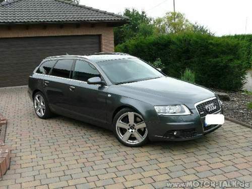

Ich wollte mal mein Dicken vorstellen bzw. mal was über mein RS6 Umbau berichten.
Basis war ein 3.0TDI November 2006 Mod. 07 233PS 103.000km
Ausstattung so ziemlich alles.
Luftfahrwerk, ACC, S-Line innen wie aussen, Klima-Plus, Leder, elektrische Sitze mit Memory links, Sitzheizung v. + h., Alu innen gebürstet, el. Heckklappe, Xenon mit Kurvenlicht, Bose, Keyless, Schiebedach, Bluetooth, Navi, MMI-High, uvm. Neupreis ca. 73.000€
Der Umbau war einfach gedacht. Optisch innen wie aussen alles original auf RS6 machen.
Was wurde umgebaut:
Aussen: RS6 Kotflügel und Seitenwände (Tankdeckel), Radhäuser innen, Türen hinten, Stoßstangen v. + h. mit Grill (ACC), Defusor, Unterfahrschutz, Radhausschalen, Schweller, Schwellervekleidungen, usw., RS6 Spiegel mit Memory, aut. abblendbar, anklappbar, Umfeldbeleuchtung, RS6 endrohre.
Innen: RS6 Sitze in Leder/Alcantara v. + h. beheitzt, el. und auf Memory links umgebaut, Türverkleidungen in Alcantara mit den RS6 Griffen, RS6 Lenkrad, Tachoblende in schwarz Hochglanz lackiert, RS6 Schriftzug am Tacho angebracht, RS6 Startbildschirm, neuerer Startknopf und Mittelkonsole in Alu Gebürstet vom FL.
etwas Tiefer gelegt und die im Moment die Winterräder vom RS5.
Als Bereifung dienen nicht die RS6 Größe 275/35ZR20 (habe ich jetzt leider in Neu rum liegen) sondern 275/30ZR20, wegen dem Abrollumfang. Tachoangleichung wäre aber über ne Firma in Holland möglich gewesen, wollte ich dann aber nicht riskieren.
Was steht noch an damit es Vollaussattung ist:
dämnächst: Wetterauer Chiptuning, CD-Wechsler mit MP3 Funktion, AMI.
Etwas später dann noch: TV und Standheizung.
Man sieht es eigentlich nur noch am Drehzahlmesser und an den Bremsen das es kein RS6 ist. Bremsen sind mir grad zu teuer um die zu tauschen. Von der Bremswirkung finde ich die Originalen noch OK.
Gerne Feedback.
Und für alle die jetzt sagen müssen "Blender". Ich hätte mir den RS6 leisten können und ob er jetzt sooo viel billiger ist sei dahin gestellt. Aber ich finde ihn als Diesel wenn er dann 290PS und 600NM hat besser. Das bitte akzeptieren. Danke.
Anbei ein paar Bilder.

Mir gefällt er sehr gut ;)
Möchte garnicht fragen was der Umbau gekostet hat :confused:
Themenstarteram 13. Dezember 2010 um 18:05
Ach ja, wegen dem einen roten Spanngurt an der Tür hinten rechts. Hatte meine alten Türen als erstes verkauft. Der RS6 Kabelstarng basiert aber nicht auf Can-Bus. geht also nicht. Die ganze Tür funktioniert also nicht und schießt folglich nicht ab *g*. Der linke wurde mittlerweile wieder umgebaut. Der rechte fehlt noch. Warte noch drauf.
WoW, Hut ab vor dem Umbau, du willst den nicht grad günstig verkaufen?? :D :D :D
Sehr schöner Umbau, wäre genau das was ich möchte: bezahlbare Leistung mit Langstreckentauglichkeit in sportlicher Schale....
Themenstarteram 13. Dezember 2010 um 18:08
Großteils gebrauchte Teile. Aber auch teilweise neu und Teilweise nicht immer die billigesten gebrauchten damit man dann irgendwann alles hat. Wurde nach und nach gekauft und ich weis auch nicht genau ob ich es wissen will wie teuer alles war. Ich schätze mit großteils gebrauchten Teilen mit allem dann, und eben auch 2 Satz 20" Rädern auf ca. 18.000€ umbaukosten. Arbeitsstunden nicht mitgerechnet. Vor allem gingen auch ettliche Stunden an recherchen drauf.
