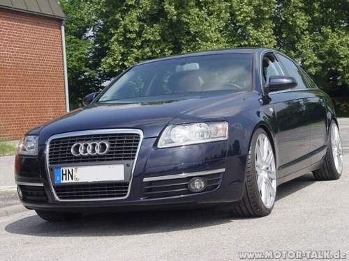

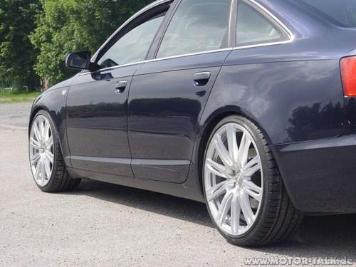

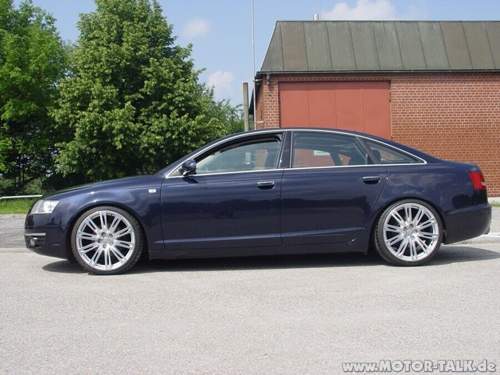

9x20et37 mit 265/30Zr20 94Y conti 2(fällt am schmalsten aus)
mit anderen reifen wird es nicht passen,da muss dann am blech nachgearbeitet werden.
http://www7.pic-upload.de/thumb/17.05.11/zl5pdeyvo56q.jpg
ps.Verkaufe einen solchen satz felgen.
Dsc07277
Dsc07284
Dsc07281
