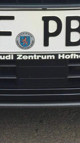

Abend Jungs,
Da meine S Line Stoßstange Lackiert beim Kollegen steht und bald die Komplette Front (Kotis,Haube) lackiert wird wegen Vandalismusschaden wollte ich mir gleich dann auch noch ein RS6 Nachbau Grill von Finest... gönnen
Da ich "leider" ACC habe und die Nachbau Grills keine Option haben für das Loch hab ich mir gedacht statt 800€ auszugeben schneid ich mir selber ein Loch rein, das Problem ist ich hab keine Maße wohin ich das Loch setzen soll, jetzt würde ich mal jemanden bitten der den RS6 Grill mit ACC verbaut hat mir die Maße zu geben und die TN vom ACC Heizungselement wäre noch optimal.

das thema hatten wir schon einmal.
Ich hab nen Original Rs6 4f Grill. Bei mir ist die ACC Aussparrung angezeichnet.
Soweit ich das schon mal gesehen haben sitzt die Blende beim RS6 aber hinterm Grill und nicht im Grill
@Budi111 schrieb am 15. Oktober 2014 um 21:48:44 Uhr:
Ja da war ich auch dabei... Da es ein Nachbau wird, ist bestimmt nichts hinten eingezeichnet sein
, hab letztens ein Bild gesehen da hat jemand den RS6 Grill verbaut und die ACC Linse einfach dahinter gelassen ohne Loch ob es danach funktioniert weiß ich nicht aber die Blende kann man ja ganz einfach rauscodieren...

Beim S6 Grill geht es ja etwas leichter man kann sich an den Streben orientieren aber beim RS6 sind alles Waben dann muss ich wohl oder übel alles verbauen und das Loch dann rausschneiden nicht das am Ende etwas schief steht und das komplette ACC ausfällt...
So Sie es bei mir aus
@Budi111 schrieb am 16. Oktober 2014 um 10:17:03 Uhr:
Die ACC Aussparung ist doch viel größer?
Das Foto ist ungünstig. Vielleicht kannst mich am we dran erinnern. Dann mach ich ein neues
@Budi111 schrieb am 16. Oktober 2014 um 18:00:48 Uhr:
Werd ich gerne machen
