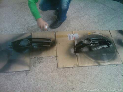

hi leute,
endlich habe ich das schnäppchen gefunden von dem ich immer geträumt hab:
RS6 kühlergrill... soll net viel kosten und soll kein nachbau sondern original sein.
gestern geholt und heute wird alles umgebaut! meinen rahmen behalte ich, hab den grill ohne rahmen gekauft da der einen schwarzen rahmen hatte :rolleyes:
aber für 100 eier hab ich den gekauft...
hab mir die A8 halterungen für PDC bestellt, die kommen auch heute und vorher wird noch die eigenbauhalterung fürs kennzeichen gemacht.
fotos folgen!
mfg
am 30. März 2012 um 7:28
Sind die ringe schon dran am Grill? Wenn nein ist das sagenumwobene Adapterstück dran?
Falls du beides mit nein beantwortest heisst es wohl leider für dich: DüDüm :D
kann man das extra kaufen?
bzw die halterung von den ringen? da is nix drann..
mfg
das ganze sieht so aus
mfg
Img-20120330-095126
weiß das jetzt jemand? gibts das extra zum kaufen?
mfg
am 30. März 2012 um 8:14
Jetzt weisst du auch warum es so billig war, dieses Teil was du benötigst kann man NICHT einzeln kaufen, du kannst dir also sämtliche Montagepläne erstmal abschminken wenn du nicht ohne Ringe herumfahren möchtest...
Hier im Forum sind mindestens 2-3 weitere User die so ein Grill ohne dieses Teil haben und verzweifelt versuchen dieses Teil irgendwo her zu bekommen :eek:
kann mir nicht vorstellen das es da nichts gibt und das noch keiner von den ganzen leuten hier noch nichts erfunden hat...
naja mal schaun...
mfg
