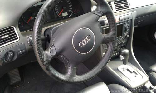

Für den S6 gab es wohl mal so ein Lenkrad?
Schaltpedel-tiptronik
am 2. Oktober 2011 um 12:31
Original geschrieben von Quattrogaser
Hallo AndyAudi08,
klingt nach ein bißchen Arbeit/Aufwand für die Umrüstung.
Wie sieht dein RS6-Lenkrad aus. Lade bitte mal ein Bild davon hoch.
Danke.
das auf dem bild ist ein RS6-lenkrad.;)
und ich dachte ein 3-Speichen-Lenkrad für RS6 hat auch einen gelocheten Lederkranz wie das 4_Speichen-Lenkrad.
Rs6-4sp-lenkrad
am 2. Oktober 2011 um 21:19
gab es beides,lochleder oder glattleder.
ich bin auch noch auf der suche nach so einem lenkrad,dann fliegt mein mufu raus.;)

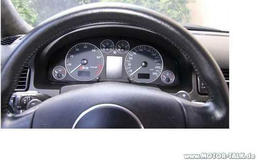

Themenstarteram 2. Oktober 2011 um 21:28
Hallo AndyAudi08,
Danke.
Mein Kleiner ist Baujahr 2002! und das ist genau so ein Lenkrad wie du bei deinem Bild hast mit den schaltwippen hinten!! und gelochten lenkrad
am 3. Oktober 2011 um 8:01
Hallo AndyAudi08,
Danke.
das ist dann sicher irgendwann nachgerüstet worden.

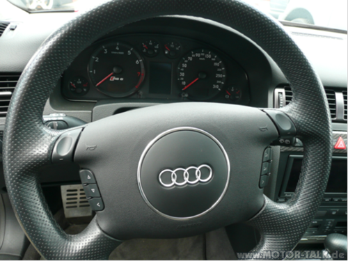

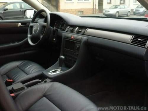

nach Lesen der Suchergebnisse bzgl. RS6-Lenkrad bin ich nicht weiter gekommen für mein Vorhaben: Basis bei mir ist ein 4B mit 4-Speichen-MFU, umswitchen möchte auch auf RS6 mit MFU und Schaltwippen, siehe Bilder.
Fragen:
MFU, bekomme ich das ans Laufen, und wie?
Schaltwippen, bekomme ich das ans Laufen, und wie?
Der Airbag müsste doch 1:1 passen?
Danke und viele Grüße
murdy
Umbaubasis
Zielvorstellung
Fragen:
murdy
ich verstehe deine problematik nicht...
du willst MUFU gegen MUFU tauschen?
passt 1:1...dann musst du nur noch den kabelsatz für die lenkradschaltung der TT5 nachrüsten (falls nicht vorhanden).
das ist doch alles kein wunderwerk und für eine fachwerkstatt (selber umbauen darfst du nicht) ganz einfach zu lösen.
ist vielleicht dem Umstand geschuldet, dass ich mit der Thematik nicht vertraut bin. Vielen Dank für´s gerade rücken. Keine Sorge, Umbauten mit Airbag mache ich nicht selbst.
Aus Deiner AW lese ich, dass an der großen Unbekannten namens Schleifring nix ändern muss. Der kann dann auch schon die Schaltwippen-Befehle durchleiten? Die Verkabelung muss den von A nach B gezogen werden, aber was ist A / B? Ich tippe mal A= Lenkradsteuergerät und B= Getriebesteuergerät?
Passt die Prallplatte 1:1, ich möchte gern die blaue wiederverwenden, sieht besser aus. Lochleder in schwarz gibt es dann am Lankrad und Wahlhebel, für den sportlichen look & feel.
murdy
vergleich einfach mal die teilenummer vom schleifring. dann weist du ob er passt. (dürfte aber der gleiche sein)
