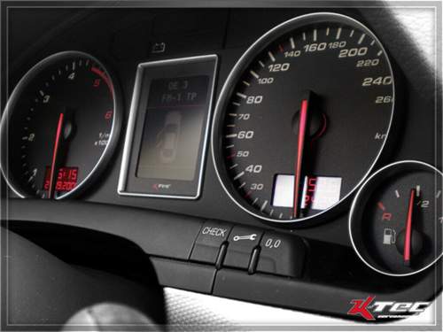

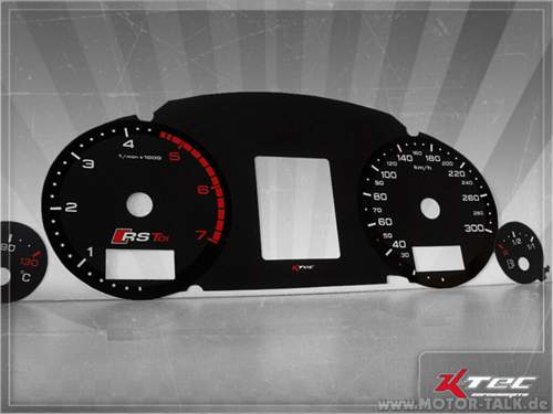

Ich würe mir da eher eine Tachoscheibe anfertigen lassen...
So in der Art wie im Anhang:
Audi-a4-8e-rs4-design-tachoscheiben
Stimmt...anfertigen lassen oder so einen auf Aufkleber besorgen und selber aufkleben...alles andere macht wenig sinn bzw zu viel arbeit. Mit der fehlenden Glühlampe bzw falsch angezeigten kommt sicher noch die freischaltung komposchutz und Tacho und Drehzahlmesser anpassung dazu.
Stimmen die KM/H dann auch usw? von wo is diese Tachoscheibe?
Siehe meinen Post oben...

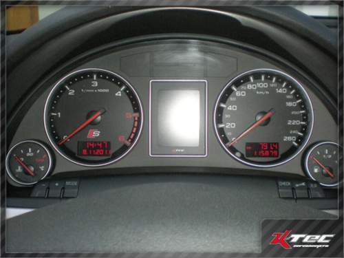

Hab mir die im Anhang individuell anfertigen lassen.
Skalierung wird je nach Fzg. Modell angepasst.
Audi-a4-8e-s5-2
Audi-a4-8e-b7-rs4-design

Das mit der Nadel war damals nur ein Versuch...
Ich habe ihnen eine ungefähre Skizze vorgegeben, ich habe Ihnen mein Fzg. Typ usw. durchgegeben.
Die sind dort sehr flexibel.
