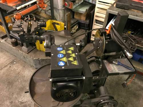

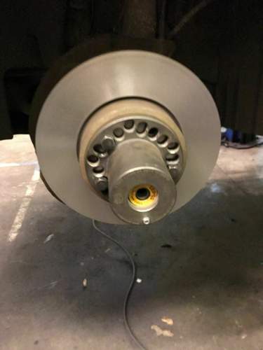

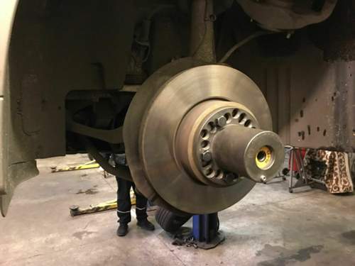

Hallo Freunde,
hab ein wenig im Netz recherchiert und hab hier in Berlin eine Werkstatt gefunden, die Bremsscheiben abdreht. Pro Scheibe wollen die 60€ ( 40€ abdrehen, 20€ ein und ausbau ). Ausserdem kommt noch der Preis der neuen Bremsbeläge rauf. Was sagt ihr zu dem Angebot? Frage euch weil ich eure Meinung wissen möchte ob es sinnvoll ist oder lieber doch neue original Bremsscheiben nehmen?
Also ich denke der Preis wäre so bei 160€ inklusive Bremsklötze. Aktuell sind Brembo Scheiben und Klötze verbaut. Was ist eure Meinung?
MfG
Kadir
Macht nur Sinn wenn die Scheiben kaum von verschließen sind. Aber am besten sucht man sich jemanden der Bremsscheiben im montierten Zustand abdrehen kann. Dann laufen sie wirklich wie es nur geht und sollten nicht mehr das rubbeln anfangen.
@Vr6667 schrieb am 21. Januar 2020 um 22:30:45 Uhr:
Die Bremsen die ich verbaut habe sind kaum 8Tkm alt also gerade mal eingebremst. Die sind von Brembo. Die Werkstatt arbeitet nach dem Procut System also direkt an der Bremsscheibe im eingebauten Zustand. Da die Bremsen ja fast nagelneu sind möchte ich gern die Bremsscheiben abdrehen.
Hier mal der Link auf youtube: https://youtu.be/bj8lPRalQYc
Mit freundlichen Grüßen
Kadir
Macht einen guten Eindruck!
