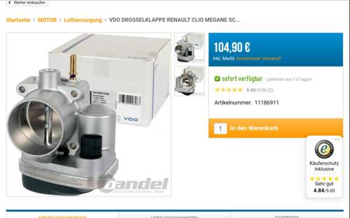

Hallo zusammen, habe folgendes Problem. Das Auto meiner Frau ruckelt bei Kaltstart. Auto startet ganz normal nur die ersten 500m kommt man sich vor wie ein Fahranfänger der mit der Kupplung nicht umgehen kann. Danach läuft der Motor ganz normal. Habe bis jetzt die Zündkerzen gewechselt und die Zündspulen auf Risse im Gummi überprüft und ob ein Zündfunke bei leichten abziehen zu hören ist. Bei abziehen läuft der Motor auch unrund. Daher sollten sie Zündspulen OK sein. Wie man auf den Bildern sieht ist der oben oberhalb ölfeucht. Der kleine Deckel unter der ansaugbrücke ist auch von oben ölfeucht. Hatte jetzt bei minus 3grad keine Lust die ganze ansaugbrücke abzubauen. Gibt es da Problemstellen? Am Schlauch der vom Faltenbalg zu einen warscheinschlich Unterdruck Schalter (siehe letztes Bild)geht ist auch ölfeucht. Hat das Auto eine Kurbelwellengehäuse Entlüftung? Vielleicht ist diese ja undicht. Was kann noch zum ruckeln bei kaltem Motor führen?? Hab alle Stecker überprüft an den Zündspulen (optisch). Konnte auch nirgendwo einen defekten Schlauch (Falschluft) erkennen. Gibt es bei Kaltstart sowas wie ein Sekundärgebläse?? Weiß im Moment nicht weiter.

Also, Software Update soll drauf sein laut Werkstatt. Hab jetzt Mal mit dem obd Gerät die Kühlmittel Temperatur überprüft Diebstand bei 10 Grad bei kaltem Motor was ja auch der aktuellen Temperatur entspricht. Dann hab ich die Drosselklappe ausgebaut wo leichte Ablagerungen zusehen waren. Die hab ich mit Bremsenreiniger gesäubert. Weiß einer wie der zündwinkel sein muß?? Laut obd steht der bei -32grad. Kommt mir was hoch vor. Muss dabei sagen daß der Zahnriemen vor ca 6 Monaten gewechselt worden ist.
