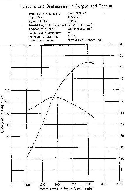

da kommt doch bei dem Motor dann sowiso nichts mehr ausser lärm!
55kW bei 5200U/min. Troll du bist so toll!
schau mal auf das drehmoment, da kommt nix mehr bei 5200! der wird nurnoch lauter!
http://www.motor-talk.de/.../Attachment.html?attachmentId=6369
Bei 5200 hat er noch 100Nm bei voller Leistung. Übrigens liegt da auch etwa die V-max beim 75Pser.
Klar bricht bei dem Wagen bei keiner Drehzahl die Hölle los aber beim Überholen brauchts schon mal die 4000..
Bringt aber dem TE nichts. Ruckeln bei 4000 ist nicht normal!!! Hast du vielleicht da was zu zu sagen Troll?
