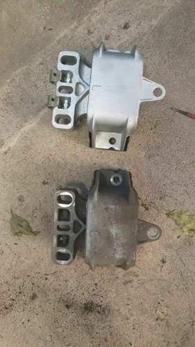

Mach mal die Motorhaube auf und überprüfe die Motorlager.
Da könnte eins gerissen sein.

Themenstarteram 26. Oktober 2021 um 10:25
@cerberus2003 schrieb am 26. Oktober 2021 um 09:01:05 Uhr:
Danke für die schnelle Antwort.
Das habe ich zumindest so weit geprüft wie ich konnte. Mir ist auch aufgefallen das der Motor ziemlich wackelt. Darauf hin habe ich auch das rechte Lager gewechselt(Aus Sicht von vorn, ausgetauschtes Lager siehe Anhang). Jetzt ist die Frage ob es sich lohnt die anderen 2 auch noch zu wechseln?
Das ausgetauschte Lager war nicht wirklich viel anderes als das neue, aber man hat einen kleinen Unterschied gemerkt.

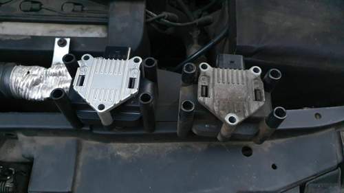

Danke für die schnellen Tipps.
Ja es handelt sich um einen Benziner, mit gerade mal 75 PS. Das hätte ich sehr wohl mit hinschreiben sollen.
Zu deinen Tipps. Im Fehlerspeicher konnte ich sogar was lesen von Zünd-Aussetzer, drauf hin habe ich auch die Zündspule gewechselt(Siehe Bild im Anhang).
Also ist die Wahrscheinlichkeit hoch das es wirklich irgendwas in dieser Richtung ist.
Gibt es eine Möglichkeit den Kompressionsverlust und/oder den Kraftstoffmangel zu testen? Wenn ja wie?
Des weiteren hat der Fehlerspeicher auch noch was vom AGR-Ventil erzählt - Durchfluss zu gering. Diesen hatte ich aber vor circa 2 Jahren gereinigt. Oder meinst du/Ihr das Röhrchen ist wieder zu? In wie weit hat das Einfluss auf Zünd-Aussetzer? Verstehe das Ventil nicht ganz...

Ein AGR-Ventil kann nach einer Grundreinigung nach einem dreiviertel Jahr wieder die Ursache für Ruckeln sein ...
(Ursachen dafür:
a) Longlife Motoröl -> in diesen sind KEINE Zusätze enthalten, die Ölkohle-Ausflockungen verhindern, da diese mit Öffnen des Ölgebindes anfangen zu OXIDIEREN und NICHT über 12 Monate ihre positiven Eigenschaften ausleben können !!!
b) Fahren mit KEINEM Super-Benzin mit mind. 100 Oktan (in diesen sind ebenfalls Substanzen, die Ölkohle-Ausflockung komplett verhindern...)
-> wenn man a) UND b) beachtet hat man überhaupt keine Ölkohle-Anhaftungen in den Brennräumen, diese sind dann blitz blank !!! -> Damit hat man dann KEINEN hohen Ölverbrauch!)
Zu "Durchfluss zu gering" -> kann an einem verdreckten Motor-Luftansaugfilter liegen, das zu wenig Luft durchlässt!
Im Fehlerspeicher ist NICHTS von "Zündaussetzer Zylinder Nr. ... " gestanden ??? -> das kann zusätzlich/oder nur von einem defektem Hochspannungs-Zündkabel kommen !!! (kaufe am BESTEN einen Kabelsatz von BOSCH ...)
(-> Zündkabeln altern genauso wie die Lack-Isolierung vom Draht der Zündspule ...
Die Zündkabel-Isolierungen werden auch oft beim Ausbau für das Wechseln der Zündkerzen beschädigt ...)
Und Zündkerzen nicht vergessen.
Hat der 1.4er Noch einen alten Zündverteiler und Zündkabel?
Oder hat der schon Stabzündspulen an jedem Zylinder?
Ein 1,4 Liter Motor aus dem Jahr 2000 ist ein Modell mit dem Motorkennbuchstaben AXP (ab Mai 2000) oder älter, KEINENFALLS ein BCA mit 4 Stabzündspulen!
