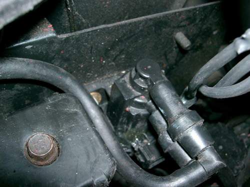

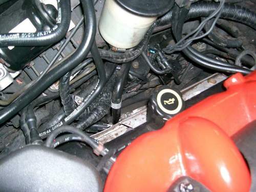

habe jetzt den fehler gefunden. wenn mann von vorne in den motorraum schaut auf der linkenseite gegenüber des abgaskrümmers sind die 2 quadratischen stecker die von oben verschraubt sind. und danach kommt ein kleines teil ,wo 2 schläuche drauf und mit einem stecker und 2kabel versehen sind. jetzt die frage. wie heist das teil? und was für funktion hat es.

könntest du mal ein foto machen und genauer beschreiben wie das teil ausieht?
soviel steht fest das es ein steuerteil ist , sonst würden die unterdruck schläuche da nicht rein gehn.
wo gehn die hin?
Kenne das nur beim Kotzi 1 , könnte was mit dem Aktivkohlefilter sein , oder der Abgasrückführung , der Krempel sitzt dort wo du beschrieben hast nebeneinander !

hier noch bilder von dem teil.
Jo , ist der selbe Krempel wie beim Kotzi 1 , verfolge doch einfach mal die Schläuche , dann solltest du grob nachvollziehen können wozu die da sind !
der witz an der ganzen sache ist. seit ich dehn stecker abgezogen habe, schaltet er wie mann es sich vorstellt. das heißt das er nicht gleich runterschaltet wenn mann ein bischen mehr gas gibt. brauche jetzt schon 2liter weniger benzin wie vorher.

so jetzt habe ich denn namen. ist der unterdruckregler zu ansteuerung der abgasrückführung.
