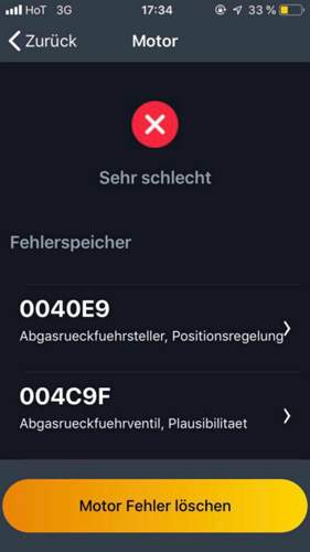

Guten Tag,
Erst einmal meine Fahrzeugdaten:
BMW E90 2011 LCI, 325d, N57, 186tkm
Ich bemerkte vor kurzem ab und zu im unteren Drehzahlbereich, also meistens sogar unter 1.000 Umdrehungen und das geht bis bis max 1.200 Umdrehungen, bei allem danach/höher gibt es kein ruckeln mehr, also es tretet zwischen unter 1.000 - 1.200 Umdrehungen auf.
Dachte mir zuerst vielleicht Glühkerze o.ä. Fehlerspeicher ausgelesen, nichts von Glühkerzen oder sonstiges.
Im Stand trat das ruckeln nur einmal beim Kaltstart vor und auch nur ganz kurz aber ist schon etwas länger her.
Ausserdem fällt mir beim Kaltstart auf, dass ich hinten schon bisschen rauche aus dem Auspuff, sprich Abgase, man riecht es auch manchmal sehr stark wenn ich die Tür morgens offen lasse und ihn kurz laufen lasse.

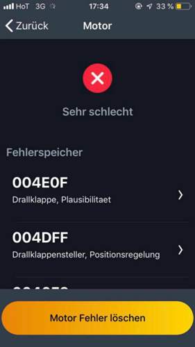

Habe nun mit Carly mal den Fehlerspeicher ausgelesen und bekam das heraus, was könnte das heissen? Was muss neu? Kenne mich leider nicht aus, hab von AGR reinigen schon gelesen, wird das ausreichen oder muss ich irgendwelche Teile austauschen? Reinigen freie Werkstätte den AGR, und wieviel würde das ca. Kosten?
Vielen Dank schon Mal und bleibt Gesund!

Sieht nach verklemmten Drallklappen aus. Deine Ansaugbrücke wird höchstwahrscheinlich so versottet sein, dass die Drallklappen fest sitzen.
Würde erstmal den Stecker von dem Drallklappenstellen ziehen um unnötige Stellversuche zu vermeiden.
Du solltest die ASB und die Einlasskanäle reinigen lassen. Bei der Laufleistung völlig normal.
Zu dem Thema gibt es hier schon einige Threats.
40E9 sieht nach AGR Ventil aus - sollte wohl auch gereinigt ggf. ersetzt werden.
Bei eBay bieten auch viele eine Reinigung der ASB an. Einlassventile werden bevorzugt mit Wallnussschalengranulat gestrahlt.
Hier kann man auch nach Fehlercodes schauen: https://bmwfault.codes
