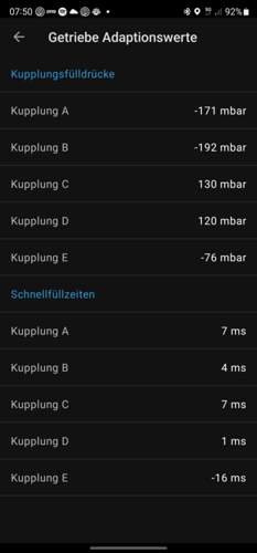

Moin zusammen. Fahre seid kurzem einen M550d G31. Ca. 115k km gelaufen. Habe vor ca. einer Woche alle Flüssigkeiten (beide Differentiale, VTG und Getriebe) tauschen lassen. Adaptionswerte wurden zurück gesetzt.
Wenn ich jetzt morgens los fahre merke ich im kalten Zustand beim Rollen ca 70km/h im reinen Fahrbetrieb ein leichtes rupfen/ruckeln. Fühlt sich an, als würde er untertourig laufen. Drehzahl liegt bei ca. 1200 U/min. Wenn die Betriebstemperatur erreicht ist, ist dies nicht mehr zu spüren. Adaptionswerte sehen i. O. aus.

Am Getriebe kann es anhand der Adaptionswerte eigentlich nicht liegen, die sehen ganz gut aus. Gibt er irgendwelche Fehler aus?

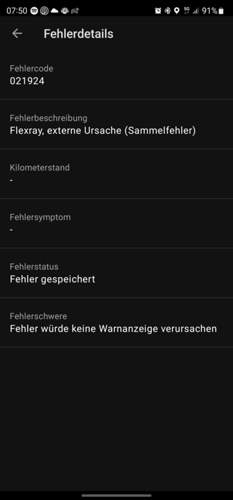

Der Service Techniker bei mir vor Ort hat bereits eine Probefahrt gemacht und sagte, dass es ungewöhnlich sei. Jetzt am kommenden Montag werden alle Software Stände auf den neusten Stand gebracht. Ob das Abhilfe schafft, bezweifle ich. Aber schlecht ist es dennoch nicht. Ansonsten muss ich das Fahrzeug noch mal zu dem Getriebespezialisten bringen, die die Öle getauscht haben. Die wollen auf original ZF Getriebeöl umölen. Ansonsten sind bzw ist ein Fehler im VTG aufgetreten. Ich habe Mischbereifung in 20" drauf ohne Sternmarkierung, um das auszuschließen hab ich 18"Winterräder umgerüstet mit Sternmarkierung. Ruckeln ist aber noch immer vorhanden

@ecko96, hier noch ein wenig Zusatzinfo zu dem Thema: https://www.g30-forum.de/.../
Dieser flexray Fehler im vtg kommt immer mit bimmerlink zustande. Mit anderen Diagnosetools entsteht dieser Fehler nicht also keine Sorgen ;)
Themenstarteram 18. Mai 2023 um 19:54
@joker99m schrieb am 18. Mai 2023 um 21:53:58 Uhr:
Ah super, dass wusste ich nicht. Danke für die Info
Ich war beim zertifizierten Fachbetrieb neulich gewesen (also von ZF). Die haben klar gesagt:
Es sollen bei "nur" Getriebespülung oder ähnliches KEINE Adaptionswerte zurückgesetzt werden. Nur wenn Mechatronik getauscht wird. Das ist die Anweisung/Vorgehensweise von ZF.
Er meinte auch, das sich das sowieso alle 200 Kilometer adaptiert.
